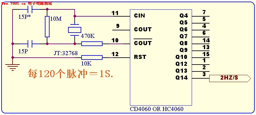

第一种:使用价格低廉的 32768HZ 晶体,配上 HC4060 电路,自身工作电压 2 - 6V,静态电流仅仅 20uA 左右。没有任何分频和其他多余器件,如果集成电路采用贴片封装,体积将非常小。本身具有天然的秒闪烁脉冲信号。 也可以配套 CD4060 电路,但是电压范围为 3 - 18V,静态电流随电压提高而上升,在 5V 供电时,静态电流约 0.25 - 5uA,主要考虑的是在 3.0V 电池供电时的停振问题。而 HC4060 电路工作电压可以低一些。(本电路还可以输出其他标准频率的参考信号,印刷板上预留了 5 种频率输出信号的焊盘)。
主要参数:供电:DC5V. 月误差:≤ 15S。 提示:输出应该外加高输入阻抗的缓冲级。

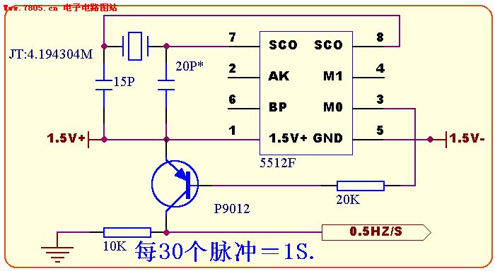

第二种:是曾经大名鼎鼎的高频高精度晶体振荡电路,也叫“高频石英钟电路”,由于原来是驱动步进电机的,所以其输出间隔是 2*0.5HZ/S,我们仅仅使用单边电路,可以得到 30 个脉冲/S。其供电电压仅仅 1.5V,神奇的低!工作电流不到 1uA,输出电压也很低,因此,使用分立的 PNP 三极管把电平提高到任意值。需要注意:1.5V 电源的正端子,应该就是 5V 电源的正端子。
市场上已经较难购买到 5512F 电路了。
上面的电路无需太多调整,本身就有非常准确的精度。如果与单片机配套,单片机需要干的事情仅仅就是计数而已。对 5512F 电路,单片机还需要生成一个秒脉冲输出信号。(0.5S 的高低交替电平输出)。
主要参数: 供电:DC5V. 月误差:≤ 6S。 提示:输出应该外加高输入阻抗的缓冲级。
