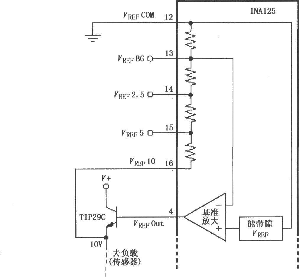

如图所示为INA125的基准电源扩流电路。该电路采用外部晶体三极管对VREFOUT输出进行扩流,以增大基准电源对负载的驱动能力。扩流三极管为TIP29C,实际应用时可以根据所需扩流电流大小选取不同功率的NPN三极管。
