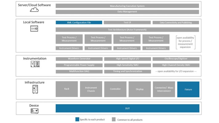

软件错误
通常,错误存在于软件分析中、而不是因为物理信号。无错代码的路径是通过对熟练程度、标准惯例和广泛测试的投入而铺就的,而产生软件问题最常见的原因则是草率、缺乏教育和缺乏重用性。重用或标准化是质量的最大贡献者,因为增加的ROI允许对每段代码投入更多的时间。
图3:方案图突出显示:对于新产品设计只需开发一个新的XML配置文件和DUT夹具。
Neil Evans,飞利浦公司测试经理,在团队讨论时支持松耦合的模块化架构:
开发一种在代码模块之间具有最小依赖性的软件架构,意味着每个功能模块可以以相同的方式运行,而与运行它的上下文无关。这样可以大量重用精心编写的经过验证的代码,从而实现缩短产品上市时间、提高代码质量、并改善监管重新认证的次数。
-Neil Evans, 高级经理,飞利浦,美国
