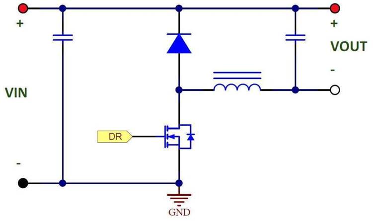

图2显示了倒置降压的功率级。像反激一样,它有两个开关元件,一个磁性元件(单电源电感器而不是变压器)和两个电容器。顾名思义,倒置降压拓扑类似于降压转换器。开关在输入电压和接地之间产生一个开关波形,然后由电感电容网络滤除。区别在于输出电压被调节为低于输入电压的电位。即使输出“浮动”在输入电压以下,它仍然可以正常为下游电子器件供电。
图2 倒置降压功率级的简化示意图。

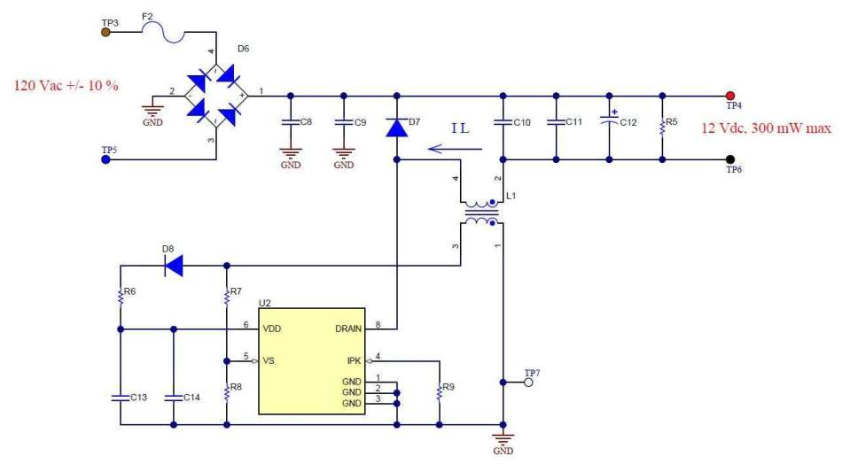

将场效应晶体管放在低侧意味着它可以直接从反激控制器驱动。图3显示了一个使用UCC28910反激开关的倒置降压。一对一耦合电感器作为磁开关元件。一次绕组作为功率级电感器。二次绕组向控制器提供定时和输出电压调节信息,并为控制器的局部偏置电源(VDD)电容器充电。
图3 一个使用UCC28910反激开关的倒置降压设计示例。
反激拓扑的一个缺点是能量通过变压器传递的方式。这种拓扑在场效应管的接通时间内将能量存储在气隙中,并在场效应管的断开时间内将其传输到次级。实际的变压器在初级侧会有一些漏感。当能量转移到次级侧时,剩余的能量储存在漏感中。这种能量是不可用的,且需要使用齐纳二极管或电阻电容网络进行耗散。
在降压拓扑中,漏能通过二极管D7在场效应管断开期间传递到输出端。这样可以减少组件数量并提高效率。

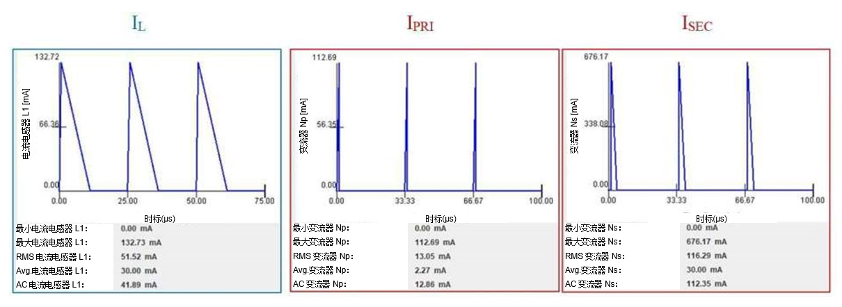

图4比较了具有相同输入和输出规格的降压电感器和反激变压器的一次和二次绕组的电流波形。降压电感器波形在左侧的单个蓝色框中,反激的一次绕组和二次绕组在右侧的两个红色框中。
对于每个波形,传导损耗计算为均方根电流平方乘以绕组电阻。因为降压只有一个绕组,所以磁场中的总传导损耗就是一个绕组的损耗。然而,反激的总传导损耗是一次绕组和二次绕组损耗之和。此外,反激中磁场的物理尺寸将比在类似功率水平下的倒置降压设计更大。任一组件的储能等于½ L × IPK2。
对于图4所示的波形,我计算出倒置降压只需要存储反激所需存储的四分之一的功率,因此,与同等功率的反激设计相比,倒置降压设计的占地面积要小得多。
图4 降压和反激拓扑中电流波形的比较
