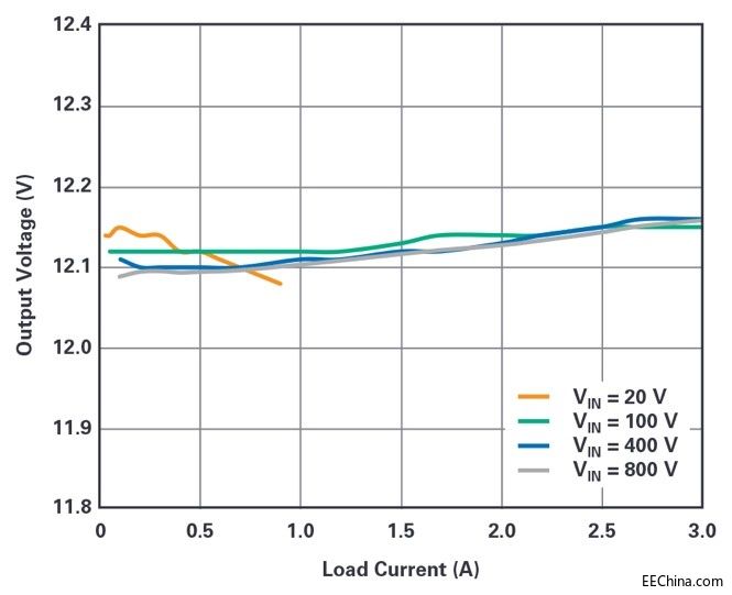

图2显示了不同输入电压下的效率,反激式转换器的峰值效率达到91%。即使没有光耦合器,不同输入电压下的负载调整仍然保持准确,具体如图3所示。

图3.图1中反激式转换器的负载和电压调整率。
