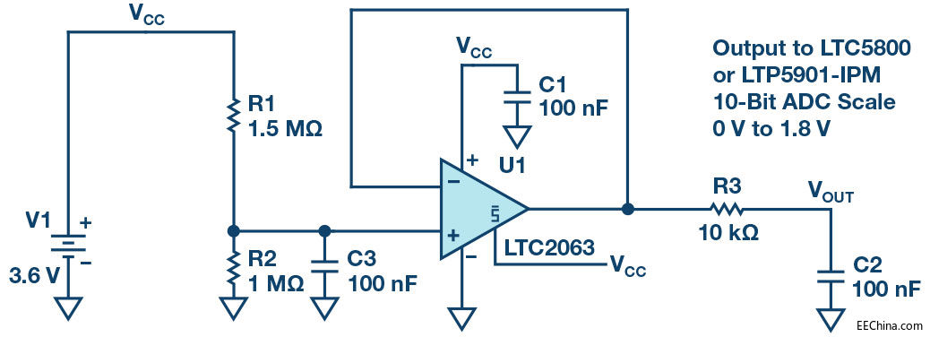

基本的电池电压检测
图1.简单的电池电压检测。
图1展示了一种典型的同相整体增益负反馈运算放大器配置,可以检测分压。LTP5901输入的ADC范围为0 V至1.8 V。R1和R2以最小的静态电流降低电池电压,以延长电池寿命。LTC2063的输入偏置电流非常低,即使这些高电阻值也不会影响最终的10位ADC的精度。LTC2063消耗最小的电源电流,提供随时间和温度变化而呈现的零漂移优势。
