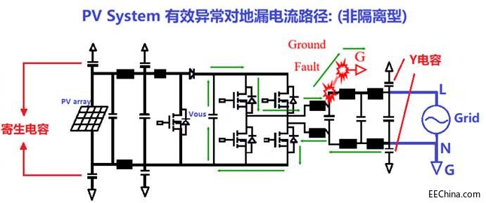

【非隔离型PV系统对地漏电】
由于输出侧直接接地,如有人触碰到输出端任何一条线,都会导致电流通过人体和大地形成漏电回路。
图 1
图 2

【高频对地漏电】
而重点关注的高频漏电,不受输出端是否加有隔离变压的影响,始终存于系统回路中。
其产生的原理:由于逆变器在高频切换时,部分输出电流会经由EMI Y电容流经PV 组件对大地的寄生电容后,再流回逆变器,因此只要由EMI的Y电容或PV 组件的寄生电容越大,所产生的高频对地漏电流也越大,而逆变器的输出电流被影响的程度,也就越严重。
图 5

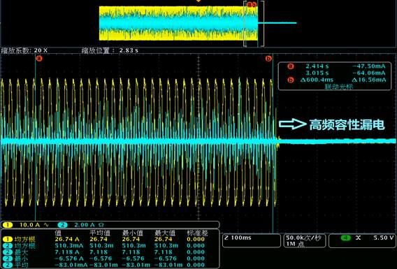

一台较大功率的逆变器在现场工作时,由于其前端连接的组件数量较多,整机运行起来后,其产生的高频容性漏电基础值就已经很大了。而且现场的影响因素不定,其基础漏电由无数个大小时间各不相同的谐波组成。这时候任何一点现场变化都会放大漏电检测的真实输出,且极大可能触发突变漏电。这里的变化包括,环境温湿度,线缆风摆,逆变器内部的电压变化以及电磁干扰等。
这时,我们再来反观IEC62109中的检测要求。测试模型中其实并没有检测高频容性漏电的要求。有的则是在高频容性漏电的基础上突加阻性漏电,以检验这时候突变漏电的可靠性。
图 11
为了说明逆变器中容性叠加阻性这一测试要求,这里引入汽车漏电保护的要求举例IEC62752汽车漏电保护。漏电流检测的项目中有一项要求是在正常检测工频50Hz漏电流基础上,叠加1KHz波形。标准中就明确注明了叠加1KHz的目的:模拟运行中的各种干扰工况。要求测试中系统的保护阈值以50Hz为基准,但不能受1KHz波形的干扰。法规同样认可你可以提前滤除高频的干扰再做检测判断。
图 12
图 13
两个测试标准和验证方式相比就不难发现,高频部分都是作为影响真实漏电检测的干扰量。
② 对采集到的漏电软件滤除所有高频部分,只保留下低频至直流的漏电。
这种方式的好处在于,系统只对认为要保护的漏电进行保护,不受高频部分的影响。它对真实漏电报警的准确率会大大提升。但缺点同样明显,以软件来区分真实漏电和高频漏电的算法困难度较高,还要占据大量的运算量。
【主硬件处理】:
光伏逆变器通过自身硬件滤除大部分高频干扰漏电。但光靠硬件无法完全去除干净,此时传感器通过自身内部集成的低通滤波,把检测到的信号再一次滤除。将真正需要关注的漏电流以主体形式体现出来。
仿真验证测试如下:
针对逆变器内部剩余存在的高频漏电,通过调节低通滤波可以将其控制到合理位置。
