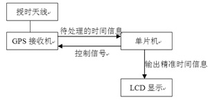

GPS时钟系统主要由GPS接收机、单片机、LCD显示器三部分组成,如图1所示。
图1 GPS时钟系统构成框图

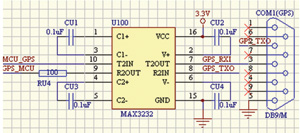

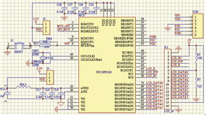

系统的硬件电路如图2和图3所示。
图2 单片机外围电路连接
图3 单片机与GPS模块的连接
电路板上有3.3V和5V两种电压,其中LCD采用5V供电,而单片机和MAX3232工作在3.3V电压下。外部电源为5V,经AS2830转换为3.3V,给单片机和MAX3232供电。从图2中可以看到,单片机的电源脚没有与3.3V直接相连,而是通过J2、J3跳线即可连到3.3V上,也可连到VDD上。这是因为单片机在采用PIC16-MCD2编程器通过ICSP接口进行在线编程时由MCD2供电,这时,单片机电源脚需连接到VDD上(MCD2输出电压VDD为5V);而正常运行时单片机由电路板供电,J2、J3跳线连接到3.3V上,单片机就工作在3.3V,可以降低功耗。
PIC18F8520既有模拟电源、模拟地引脚也有数字电源、数字地引脚,在电路设计中,采用模拟电源、数字电源分离,模拟地、数字地分离,模拟电源和数字电源之间通过磁珠连接,模拟地和数字地通过0Ω电阻在单点连接,以避免模拟信号与数字信号之间的干扰,提高系统的可靠性。

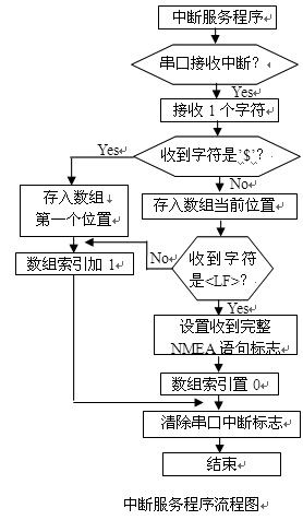

在主程序中进行系统的初始化、数据处理、LCD显示,GPS数据的接收则通过串口中断实现,每收到一条完整的NMEA语句,就设定一个标志,在主程序中通过查询该标志进行UTC时间的提取以及转换成北京时间,再通过LCD显示。由于将复杂的数据处理放到主程序中,这样就可以使中断程序尽量简短,在发生其他中断时,单片机可以及时做出响应,提高了系统的实时性。流程图如图4所示。

中断服务程序流程图中,串口接收数据时判断字头,只判断了“$”一个字符,这是因为之前已通过SNSRCFG软件将GPS15XL设置为只输出GPRMC一条NMEA语句。
