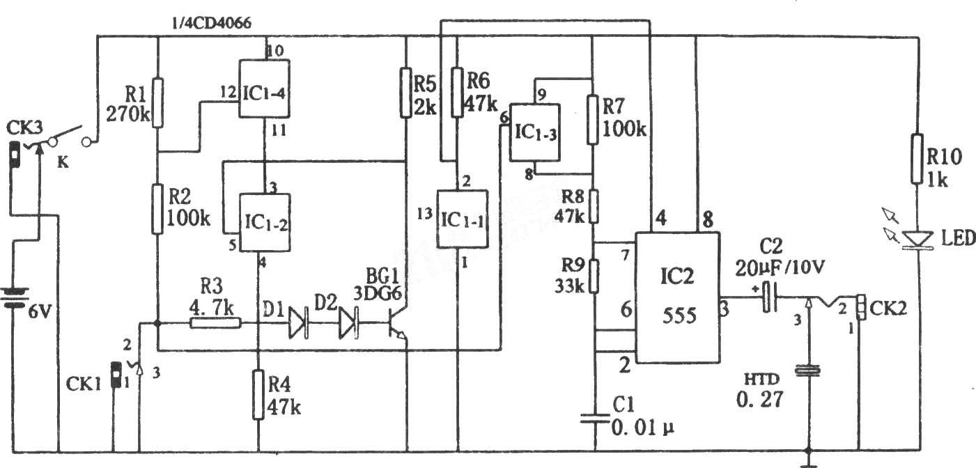

五用途三态声频逻辑笔(CD4066、555)
2011年02月22日 09:53 发布者:circuit_share
如图所示为五用途三态声频逻辑笔电路。该电路主要由多谐振荡器、四双向开关CD4066(IC1)与一些阻容元件构成的门电路等组成。其中多谐 振荡器由555(IC2)和R7、R8、R9、C1构成,其振荡频率受IC1-3的通断状态控制。
