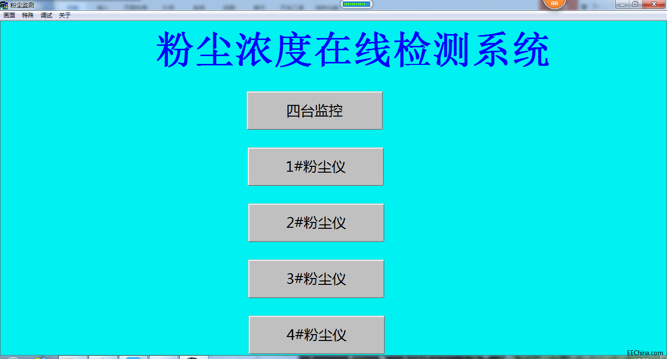

点击“安装”按钮,等到一段时间,出现“安装运行包结束!”即安装成功。这时,桌面上出现图标“Touchvew”,双击即可打开软件。3.1主页面
如果系统只连接一台粉尘仪,则根据粉尘仪地址编号,选择对应的粉尘仪。我们以1#粉尘仪为例,点击“1#粉尘仪”按钮,进入如下页面:
