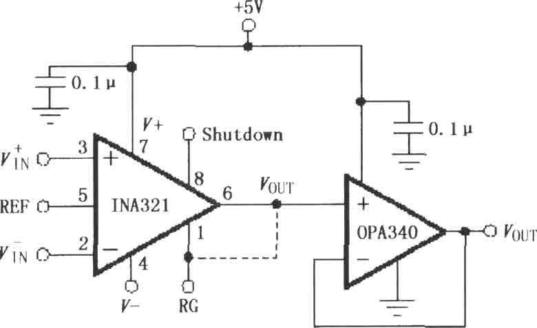

OPA340构成的INA321/322输出缓冲电路
2011年02月16日 12:04 发布者:circuit_share
如图所示为由OPA340构成的INA321/322输出缓冲电路。INA321/322最佳的负载阻抗为10kΩ或更大。当负载阻抗降低时,输出电流将加大。用运放OPA340构成电压跟随器作为输出缓冲电路,用于增大INA321/322的输出驱动能力。OPA340输出电压最大摆幅低于电源电压50mV,能够驱动低至600Ω负载。
