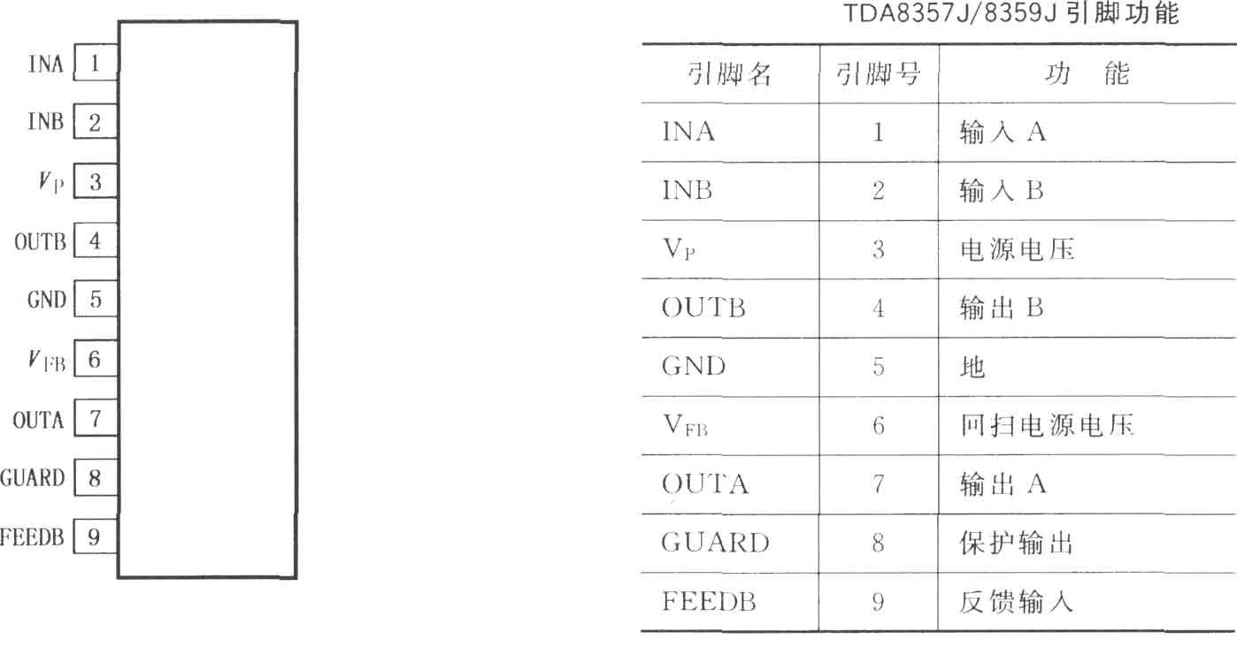

TDA8357J/8359J是90o和110o彩色偏转系统的功率电路,场频为50~120Hz,可用于4:3和16:9显像管。电路提供一个DC驱动垂直偏转输出电路,工作于高效率G级系统。全桥输出电路配合单-正电源,采用DC耦合偏转线圈输出电路。TDA8357J/8359J采用低电压DMOS(LVDMOS)结构,结合了双极型、CMOS和DMOS处理工艺,将DMOS三极管用于输出级,因此不存在二次击穿。TDA8357J具有上升/下降时间短的垂直回扫开关,内置保护电路,可改进EMC性能(输入差分信号)。TDA8357J/8359J的引脚排列及功能如图所示。
