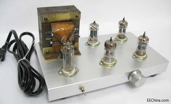

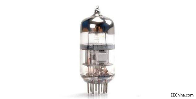

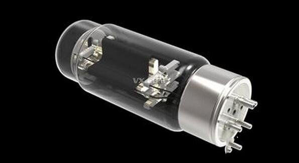

电子管,是一种最早期的电信号放大器件。被封闭在玻璃容器(一般为玻璃管)中的阴极电子发射部分、控制栅极、加速栅极、阳极(屏极)引线被焊在管基上。利用电场对真空中的控制栅极注入电子调制信号,并在阳极获得对信号放大或反馈振荡后的不同参数信号数据。早期应用于电视机、收音机扩音机等电子产品中,近年来逐渐被半导体材料制作的放大器和集成电路取代,但目前在一些高保真的音响器材中,仍然使用低噪声、稳定系数高的电子管作为音频功率放大器件(香港人称使用电子管功率放大器为“胆机”)。
