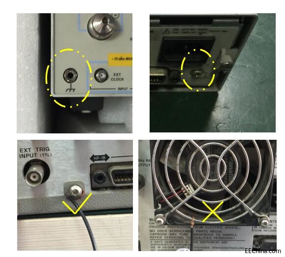

电子测试仪器安全使用的通用规范   一、操作人员的安全  1、触电危险----接地的重要性  2、环境因素(易燃、易爆)考量  3、运输后的检查  4、潜在的其他危险  保障人身安全的措施  1、严格的规章制度  2、规范的操作步骤  3、严谨的操作规范  4、细致的工作作风  二、仪器的安全  (一)、摆放安全(1)仪器不要过度堆叠:  尤其是重量比较大的。否则会造成仪器外部变形、跌落损坏等意外情况。必要时使用专用仪器架。特别的,泰克系列中高端示波器采集板位于仪器底部,如遇到碰撞、挤压时特别容易变形损坏,需要特别注意。     (2)摆放位置不能影响仪器散热  确保仪器工作时散热良好是仪器长期正常工作的基本要求。一般注意以下两点:  a、仪器周围与其他物体,例如其他仪器/墙面等,保证10cm以上的距离。特别是有安装风扇的面,确保空气流通。b、要注意仪器的散热通道不要形成串流(出风口对进风口),否则下游机器会因过热而不能正常工作甚至导致故障。(3)工作环境的选择  确保仪器工作于合适的环境,避免加速老化或其他异常;  一般的,所有仪器设备应工作于适宜的环境下:  温度:5-40℃,大气压力:70.0-106.0kPa(700-1060mbar),相对湿度:20%-80%,并要避免灰尘环境和阳光直射,且远离震源、水源和腐蚀性气体。  对于有些用于如航空/矿山等特殊环境的特殊仪器,另有如防水/耐高温等等特殊要求。   (二)供电安全  (1)确认仪器是否可以使用220V交流电源  有些仪器,特别是进口仪器,电源输入插座会有100V~120V和220V~240V等多个档位。使用仪器前要先确认是否在220V档位上。如果档位拨错成110V,轻则烧保险,重则烧毁仪器电源甚至其他功能模块。  (2)所有仪器和待测物必须可靠接地  a、大部分仪器有专用接地端子。地线必须接在接地端子上。  b、部分仪器没有专用接地端子,接地线必须接在机壳上,用螺丝紧固。不能绕在风扇网罩等不可靠的地方。  如果仪器未接地或地线接触不良,会造成设备端口带电。可能在端口与其它设备相连的瞬间放电损坏内部电路,这对于电子仪器和待测目标是致命的。甚或对人体放电,造成人身安全事故。  仪器接地,目前是通过三芯电源插头\插座的接地端与地相连。但实际使用的电源插座质量不合格或接触不良,没法保证接地,所以要求所有仪器设备都必须另接地线,与地网相连(二次接地,加强接地)。  特别提醒:仪器在不同使用地点间搬移时,要特别注意,接好地线后才能使用。大功率仪器AC输入请使用空气开关。  (三)运输安全  (1)近距离转移  a、注意轻拿轻放,避免震动、磕碰;  b、调整朝向或移位时,应抬起仪器,不要直接推拉,避免因摩擦导致不规则弹跳而引起内部机械型损坏;  c、搬运仪器时要使用仪器专用车,避免震动。  (2)长途运输  a、最好使用原厂运输包装箱及内部填充材料;  b、多台仪器堆叠运输时,要码放严实、紧密、平稳;  c、使用其包装箱运输时,要注意仪器的上下、左右及前后均留出十公分以上的空间,并用泡沫板或硬性海绵等包装料填充,保证仪器稳固,整箱密实无松动感;  d、必要时定制内衬硬海绵的木制专用运输箱。 (四)储存的安全  (1)短期存储  a、可以在实验室保存,但是必须注意有明确的标识,且放置在不易受到其他影响、也不会影响其它工作的位置,避免不必要的移动。  b、存放环境要干燥、通风,满足基本的仓储要求。  (2)长期封存  a、长期封存的仪器应存放到专用的储存空间(仪器仓库),仓库各项设施符合国家有关仓储安全与环境的要求。  b、长期封存的仪器要定期加电开机检查,有些仪器还需进行其他相关的保养。 (五)操作的安全  (1)首先,了解仪器。在使用仪器之前,应仔细阅读使用手册或由相关人员指导、培训,以了解其主要功能、操作规范及使用注意事项。这是安全操作的前提。  (2)做好静电防护工作  静电的危害:  人体在未做有效的防静电措施的情况下,身体和衣服上经常带1000V到5000V的静电。只要构成通路,积累的静电就会释放。由于在极短的时间内释放出大量的能量,常常导致电路元件损坏。  电子仪器(尤其是仪器中的大规模集成电路)对静电非常敏感,许多高速超规模集成电路碰到仅几十伏的或更低的静电就会被损坏。  安装在印刷电路板上的器件因静电引起损坏的危险性更大,因为每一根印刷线或导线都是连接几个元件通路,对这根线放电立会影响几个以上的器件。  基于以上原因,电子测试仪器必须采取严格的静电防护措施(特别是对于仪器的输入输出端口)。    静电防护措施一:静电防护工作台   静电防护措施二。不要触碰仪器端口 第三、严禁输入超过仪器允许范围的信号:操作时要注意:首先在充分了解仪器的功能指标/操作规范的前提下: 1.估算输入信号功率/电平; 2.先接输入线缆,开机稳定后再加信号,免冲击和自激; 3.如果是已知信号,加输入信号从小信号开始,逐步增加; 4.对未知信号需要进行估值,必要时在输入端口加衰减器、衰减探头、线缆等。 对于示波器: 作为宽带输入仪器,示波器的输入端由高敏感度快速响应器件组成,比较脆弱,容易受损。因此其输入电平一定要特别注意:如需测试高电平信号必须选用合适衰减倍数的探头或加装衰减器。否则会损坏输入信号处理模块,甚者烧毁采集板或数字处理模块。 对于射频仪器: 频谱仪、功率计的输入口输入功率不得超过其允许的范围。如需测试大信号,必须在其输入口串接合适的衰减器(尽量大些),否则会损坏ATT、第一级混频等。 第四、避免热插拔 电子测量一般不支持热插拔,在插拔配件之前要先将仪器关闭断电后再进行。 另外,需要特别注意 仪器开机顺序:先插上AC电源线->再打开仪器开关; 关机顺序:先关闭仪器开关->再拔下AC电源线。 第五、特别的: 某些仪器有裸露的接线端子,请妥善进行包覆保护,以防止触电或接触短路。 本文由安泰维修整理发布,更多有关电子测量仪器知识欢迎访问安泰维修网;
