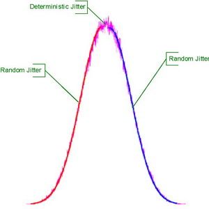

虽然系统中的自然高斯噪声发生元件始终会引发抖动但如果存在DJ则清楚地表明一个调制信号源正在向定时系统注入能量从直方图的角度来看DJ充斥于中间部分从而扩展了直方图左侧和右侧的自然高斯响应图1示出了该原理由于数字系统是有限系统就是说不应存在调幅信息而是在恰好正确的时刻获得一个0或1因此边缘布局信息的收集和分析过程正是抖动分析的切入点因为直方图是边缘的统计集合所以良好的测量需要大量的采样信息组合来获得必要的+/-6统计数据抽取这样做是有道理的由此可实现最高的测量精度。

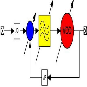

PLL具有可为上述采用带通滤波器来减轻抖动的方法提供跟踪功能的优点环路内部的增益和环路带宽组合通过改变响应来改变转移函数在处理高集成度的低成本PLL解决方案时通常会牺牲编程方面的灵活性包括更改常常是集成化的环路滤波器图3描绘了一种理想的PLL编程方案在该方案中电荷泵环路滤波器和VCO增益均可在一个扩展范围内进行修改然而如果没有仔细的分析以及准确的实验室结果则PLL实际上有可能造成系统的噪声增加这首先就从本质上使采用PLL的做法变得毫无意义。
图3可编程PLL架构
所需要的东西等效于一个频带非常窄的跟踪滤波器该滤波器接受一个具有RJ和DJ的输入且最终输出只产生尽可能低的本征RJ为此人们发现FailSafe架构具有那些饱受系统DJ困扰的系统所追寻的特性虽然RJ始终存在但减轻RJ被证明同样是值得考虑的FailSafeTM还根据高抖动衰减提出了大时钟倍频比的概念而这在采用标准PLL器件时是非常难以实现的由于我们正在处理的是如何减轻抖动因而此类应用完全有理由使用一个更加合适的名称在下文中所讨论的器件被称为带宽可调抖动衰减器或BAJA芯片。

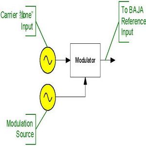

最为困难的工作之一是如何定义一组能够满足某些常见系统表示法的噪声条件选择了两种受控噪声注入分布该过程包括增加平均高斯白噪声我们的RJ影响以及通过对一个方波进行微分处理以抽取边缘速率信息的方法来进行脉冲调制后者的目的是在信号上生成一个DJ分量载波音输入由一个噪声层特性远远低于噪声调制分布的无干扰型音频发生器提供的该载频的漂移也非常低于是长期抖动特性保持稳定载频和调制信号源输入均被馈入调制器而调制器的输出则被传递给至BAJA器件的基准输入。
由于噪声测量从很大程度上来说是一种统计特性测量因此我们的实验设计要求采用归一化常数来获得一个基准点在这种场合调制指数将被增加直到一个1ns峰-峰测量结果能够在10s的最大时间窗口间隔上保持一致为止从统计的立场出发我们的分析捕获了至少6的采样内容。
图5测试输入配置
我们所做的第一个试验是采用一个具有良好工作性能的白高斯噪声信号源来对一个音调进行调制对于脉冲系统必须规定重复频率和占空比的选择依据对于脉冲频率研究了100kHz和33kHz两种设计依据其中100kHz用于模拟一个开关模式电源而33kHz则用于受EMI影响的系统和扩频定时解决方案中的典型调制频率当占空比被选为50%时脉冲频率即被选定为33kHz调制信号源的频率被增加直至观测到一个1ns的峰-峰输出调制幅度为止。

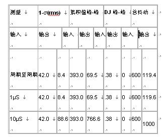

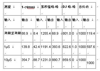

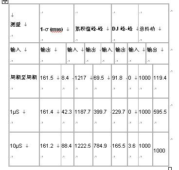

表2至表4 汇总了实验室数据结果针对AWGN输入条件进行了三项测量并采用脉冲注入对DJ进行了相同项目的测量每组测量均包括周期至周期以及1s和10s间隔这三个项目对各个BAJA输入至输出做了比较表4包括了本征测量以便于对实验室设置的噪声层有一个更好的认识虽然本征噪声层看上去并不令人满意今后还需在某些方面加以改进但毋庸置疑的是BAJA在未调制条件下将继续展现优良的工作性能。
表2AWGN输入的累积抖动单位ps 。
表3方波调制的累积抖动单位ps
表4实验室参数的本征噪声层单位ps
从以上的表格可见在最小抖动注入为42psRMS的情况下实现了8.4psRMS的BAJA噪声层在标准的实验室试验条件下周期至周期抖动至少降低了4倍而且长期测量结果显示时间间隔为1s时抖动至少衰减4倍而在时间间隔为10s的极端条件下的抖动衰减倍数为2不包括表4。
