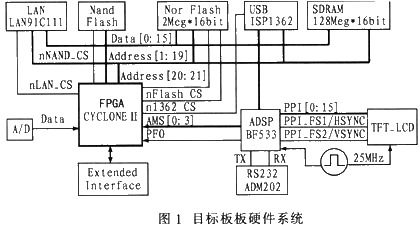

本系统的开发板硬件系统如图1所示。
目标板以Blackfin嵌入式处理器为核心,数据地址线复用到SDRAM、Flash、USB、Ethernet,并通过FPGA实现逻辑控制。此外,将UART端口转换为RS232端口引出。其中SDRAM的地址为0x00000000~0x02000000,Flash的地址为0x20000000~0x20300000。

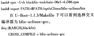

2.3.2安装交叉编译器
交叉编译是在一个架构下编译另外一个架构的目标文件。要从http://blackfin.uclinux.org网站上下载Blackfin ToolChain,然后安装并修改环境变量PATH,使其包含ToolChain的安装目录。

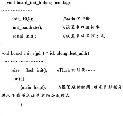

stage2主要包括lib-blackfin/board.c中board_init_f、board_init_r函数以及common/main.C中main_loop函数。通常包含以下步骤:
(1)初始化此阶段需用的硬件设备,由board_init_f和board_init_r函数实现。
(2)内存映射检测。
(3)加载内核并为内核设置启动参数。
(4)调用内核。

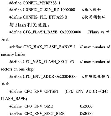

(3)与头文件相关的代码:在include/configs创建mybf533.h,参考include/configs/stamp.h,如下:
Flash的修改与具体型号和容量有关,修改过程中参考Flash擦除数据命令、特定寄存器的写入地址以及扇区的大小和位置。

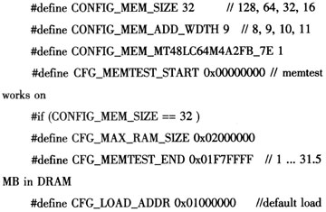

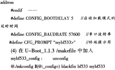

与SDRAM相关设置:
注意:最后一行要用Tab键开头表示命令。其中blackfin表示CPU的种类.bf533是cpu bf533对应的代码目录,mybf533是目标板对应的目录。这样可使用make mybf533_config配置自身的开发板。

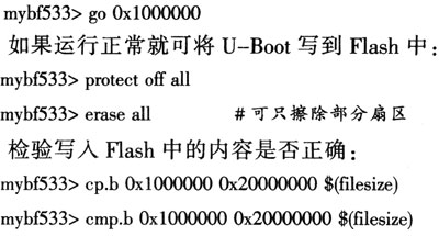

0x1000000为SDRAM默认的下载地址空间,用于U-Boot的升级、调试。当需要升级或者修改U-Boot,可将新的U-Boot从SDRAM烧写到。Flash,覆盖原来的U-Boot,以减少烧写Flash的次数。在烧写以前最好测试一下所下载的U-Boot能否正常运行:
如果不正确,应重复执行Erase all和Copy命令,直到正确为止。至此,U-Boot移植的步骤已基本完成。
