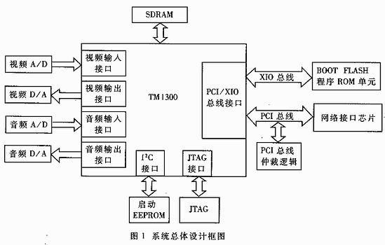

基本的多媒体通信系统一般应该具有各种音视频输入输出设备,并具有高速网络通信功能。本系统采用Philips公司TriMedia系列的TM1300媒体处理器作为主核来构造。其系统设计的各个功能模块如图1所示。

1.2 系统框图说明及芯片典型选型
本系统是一种嵌入式系统,它能完成视频和音频数据的采集与输出功能,并能通过高速网络传递压缩编码后的音视频数据流。TM1300具有强大的多媒体数据处理能力,它在系统中可以完成音视频数据的压缩编码或解码,同时处理网络数据的收发,并可以通过pSOS实时操作系统协调和调度整个系统的任务,从而形成强大的多媒体音视频数据处理和传输系统。
当然,本系统框图仅旨在一般意义上的系统,在实际应用中可以按照具体要求裁剪或添加其他外设,如UART控制器、Modem控制器模块等,使系统具有用户特定的功能。
(1)TM1300的视频输入接口提供8~10位视频A/D转换接口,其最高采样率可以达81MHz。可以采用Philips公司SAA7113、SAA7114等视频解码芯片(Video Decoder)来完成系统各种格式的视频信号采集。
(2)视频输出接口提供8位的视频数据输出口,可以完成解码后的视频数据输出,可以采用Philips公司的视频编码芯片(Video Encoder)完成视频数据的D/A转换。
(3)音频信号采集和输出的数据都是通过TM1300的标准I2C总线接口来传输的。可以用Philips公司的UDA1344音频编解码器(Audio Codec)完成音频数据的A/D和D/A转换。
(4)基于网络接口芯片可以采用常用的Realtek公司的RTL8139C,它是具有10/100Mbps自适应功能的以太网收发控制器,是目前应用最为广泛的一种网络接口芯片。设计时,应为其配置启动EEPROM,如93LC46、93LC56等。
(5)启动EEPROM一般使用符合I2C的器件,如24LC16、24LC32等。因为除了要存放系统启动设置信息外,还要存放用于系统自举L1代码,EEPROM不得小于2K字节空间。EEPROM具体内容格式参照TM1300芯片资料文档。
特别值得注意,设计本系统PCI总线与设计PCI卡时不同的是,TM1300使用PCI总线访问时总线仲裁需仲裁器。这是因为在基于PC机主板和PCI桥接芯片上已经有总线仲裁逻辑,不需要另外再作处理。嵌入的TM1300系统则需要仲裁来处理PCI总线的请求和应答,具体的逻辑设计应参考PCI规范相关内容。另外,嵌入式系统需要通过JTAG口进行调试和仿真,并要在系统中加入程序代码存储器Boot Flash。

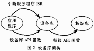

在软件上,TriMedia层次化软件架构TSA引入设备库层(Device Library Layer)概念,该层为板级库到应用程序之间提供了一个公共接口。设备库输出两个接口,其架构由图2所示。
在设备库中,基本的API调用函数和功能描述在表1中给出。

TriMedia软件架构中,设备库由板级欢欣鼓舞。板级库以板级支持包(BSP)的形式实现,BSP函数由设备库调用,它负责完成对硬件设备的所有初始化设备,高层软件不必深入到底层硬件设备细节就能完成对音视频等硬件设备的编程。BSP允许设计者对底层的接口硬件设备(如Audio D/A)改动,而不必改动该设备的上层编程。如要使用AD1847作为音频A/D、D/A设备,仅需要修改该部分的BSP即可。
在TriMedia SDE2.2中已经附带很多典型器件的BSP,如SAA7113、SAA7121、UDA1344等。开发音视频应用程序时,只需要调用设备库API、设置好数据缓冲区指针、指定相应的断服务程序来处理音视频设备接口到主存储器SDRAM的数据传递即可。用户也可以根据具体硬件自己开发BSP。
