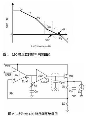

LDO稳压器的典型频率响应如图1所示。其中UGF代表单位增益频率(Unity gain frequency)。虚线代表ESR的稳定范围。
零点ZESR和极点Pb由RESR决定,当RESR改变时,ZESR和Pb也上下移动,使得环路稳定性受到影响。因此,为了保证系统的稳定,必须选择合适的RESR。LDO稳压器的应用资料一般会提供保证系统稳定所需RESR值的范围。通常钽电容的ESR值较为合适,并且比较准确,但其价格比较昂贵,这无疑增加了设计成本。

采用内部动态频率补偿电路的LDO稳压器系统如图2所示。电路内部添加了一个RC补偿网络,并采用了两级放大结构。第一级放大器采用跨导运放实现,第二级放大器采用输出阻抗较小的放大结构。
从图2中可得出其主要的零极点如下:
第一个极点:(2)
第二个极点: (3)
第三个极点: (4)
零点: (5)
从第一个极点Po的表达式可得出,该极点与负载电流成正比,如果内部RC网络产生的零点频率固定不变,则单位增益带宽随着负载电流变化,同时可能会引起振荡,达不到补偿的效果。

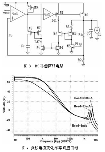

针对以上问题,电路中可引入可变电阻构成的动态RC频率补偿网络,该电阻用工作在线性区的MOS管导通电阻来实现。通过在调整管处并联一个电流检测管,使其检测输出电流,以控制RC补偿网络可变电阻R的阻值,使零点Zc也随负载电流变化。当负载电流减小时,零点频率也减小;负载电流变大时,零点频率也变大。此时,零点Zc和极点Po同时随负载电流增大或减小,保证了稳定性和环路增益带宽不变。
频率补偿RC网络的具体电路如图3所示。可变电阻是M8的导通电阻,RC网络主要是由M1、M2、M4、M6、M7、M8、Cc构成的,其中M1是电流检测管,调整管M0用宽长比很大的PMOS管实现。
由M3、M5、R3构成的偏置电路,可以保证M0和M1的漏/源极电压基本相等,使电流ID1以恒定的系数正比于电流IL变化,ID1通过M4和M6构成的镜像电流源决定M7的电流。则: (6)
其中,
M8的栅-源极电压VGS8为:
VGS8=VGS7-VGS9(7)
其中,M7的栅源电压VGS7为: (8)
由于第一级运放的输出阻抗较大,第二级放大器的输入阻抗也较大,并且M8没有电流流过,因此,M9的电流非常小,可以近似地认为。所以, (9)
此时,M8的导通电阻为:(10)
整理得: (11)
为了保证等式(10)成立,VGS8必须大于VTH,通常M7选用一个宽长比较小的MOS管,而M9选用一个宽长比较大的MOS管。由表达式(11)得出,当负载电流IL减小时,导通电阻RON变大,补偿的零点频率减小;负载电流增大时,补偿的零点频率增大。
第二级放大器主要是对误差放大器的输出阻抗和调整管的栅寄生电容起隔离作用。第二级放大器的输出阻抗比较小,产生的第三个极点可在单位增益带宽之外,从而克服误差放大器的输出阻抗和调整管栅寄生电容产生的低频极点。
仿真验证
m该电路采用Hynix 0.5 CMOS工艺来实现。在Level28模型下,内部动态频率补偿电路的频率响应采用Hspice仿真,整个系统的相位裕度为60低澄榷ā£负载电流发生变化时,其频率响应曲线如图4所示。
由图4可看出,采用内部动态频率补偿电路,其环路增益带宽不随负载电流变化,满足系统稳定性的要求。
