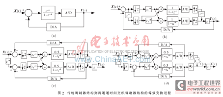

则其等效的两通道时间交织结构如图2(b)所示,此时该系统还是一个不可物理实现的非因果系统(系统环路包含非因果项z)。把非因果项z与每个通道的z-1项合并,得到如图2(c)所示的等效结构。如果图2(a)的系统工作频率为Fs,图2(c)等效结构量化器的工作频率也为Fs。图2(c)所示结构可以进一步等效于图2(d)的结构,此时,除了采样电路和输出电路工作频率为Fs,其他电路全工作的频率是Fs/2。

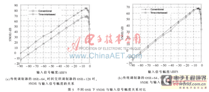

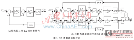

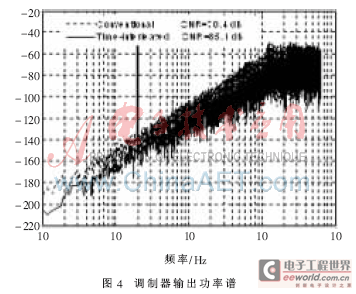

假设图3(a)的传统调制器工作频率为Fs=64MHz,图3(b)两通道时间交织调制器每个通道工作频率也为Fs=64MHz。采用SIMULINK分别对两种调制器结构进行建模仿真,输入信号为频率Fin=1.9921875e+005,幅值为-4dB满刻度幅度的正弦信号,内嵌ADC与DAC为1bit。两种调制器输出信号的功率谱如图4所示,从图4可以看出,两通道时间交织调制器结构具有更好的噪声整形效果。如果传统调制器结构和两通道时间交织调制器结构的每个通道的工作频率相同,并且信号带宽一样,则两通道时间交织调制器结构OSR为传统调制器结构OSR的2倍,即相当于OSR提高了1倍。理论上,假设调制器的量化噪声为白噪声,根据ΣΔ线性模型,可以得到,调制器的OSR每提高1倍,其SNDR增加(6L+3)dB,其中L为调制器的阶数。图5(a)为传统调制器的OSR=64,两通道时间交织调制器的OSR=128,即两种调制器的信号带宽一样时,两种调制器的SNDR与输入信号幅值的关系。图5(a)表明,两通道时间交织调制器的SNDR比传统调制器提高了大约15dB,这与理论值相符。图5(b)为传统调制器的OSR=64,两通道时间交织调制器的OSR=64,即两通道时间交织调制器的信号带宽为传统调制器的两倍时,两种调制器的SNDR与输入信号幅值的关系。从图5(b)可以看出,当两通道时间交织调制器的信号带宽为传统调制器的2倍时,其SNDR几乎不变。这表明两通道时间交织调制器的速度能提高1倍,而其精度不变。
