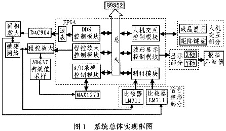

系统通过键盘扫描得到外界设置的扫频范围和频率步进,通过调用DDS控模块控制DAC904,输出扫频信号。由于信号在被测网络阻带内会有很大的衰减,故用程控放大处理经被测网络的扫频信号之后,利用AD637进行有效值采样,LM311进行整形。信号有效值经MAXl270进行AD转换后得到有效值的数字量,整形后的信号经测相模块处理得到相位差值。在FPGA中写入2个RAM存放被测信号的有效值和相位差值。完成一次扫频后通过波形显示模块将幅频、相频曲线显示在示波器上,并将特定频率点的幅度和相位差值在液晶显示器上进行显示。系统实现框图如图1所示。

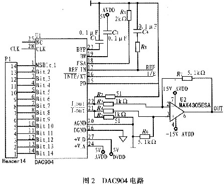

系统采用高速14-bit电流输出型D/A转换器DAC904制作DDS扫频信号源。通过FPGA给其20 MHz的时钟信号以输出10 Hz~100 kHz的扫频信号。该器件制作成的PCB板中,很好地考虑了接地,使得输出信号在频率为1 MHz可以达到无明显失真。DAC904采用内部基准和双极性接法,输出信号幅值范围为0~5 V。其原理图如图2所示。

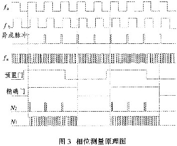

实际测量中,当两输入信号频率较高且相位差很小时,得到的脉冲很窄,这会造成较大误差。为了克服上述缺陷,引入等精度测量的思想(如图3),采用多周期同步计数法,利用触发器产生一个宽度为被测信号fa整数倍的闸门信号。利用计数器1测量出闸门信号内通过高频脉冲fm的个数N1,利用计数器2测量出相同时间内闸门信号、异或信号、高频脉冲三者相与后的脉冲数N2。因此,相位差值为△φ=N2/N1x36 0°。测量相位的同时,在FPGA内部引入一D触发器,用一路方波信号控制另一路方波,通过触发器输出的高低以判断信号相位差范围是大于180°还是小于180°。

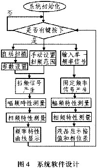

系统软件设计由单片机和FPGA组成。整个系统以用户按键中断为主线,调用不同的处理函数,与FPGA中各个控制模块之间,以总线的进行数据的交换,实现了系统测量频率特性的功能。软件流程图见图4。
