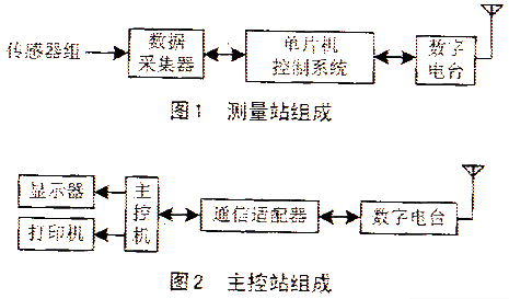

系统组成如图1、图2所示。
系统由测量站和主控站两部分组成。测量站主要完成对现场信号的采集、存储,接收遥控指令并发送数据。主控站的主要工作是发送遥控指令、接收数据信息、进行数据处理和数据管理、随机显示打印等。
