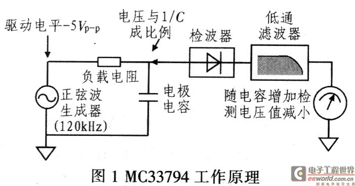

MC33794工作原理如图l所示。由其产生的低频正弦波用以驱动电极,当电极的电场发生变化时,相应的电容值发生改变,测得的电压与1/C成正比,即电容增加则检测的电压减少。图1中的检波器和低通滤波器均在MC33794片内,使用时只需接10 nF电容。

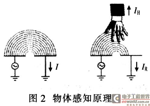

电场传感器能感知电场中物体在三维空间内的移动,如图2所示。当手掌进入电极产生的电场区域后。电极上的电流会有相应的变化,从而感知手掌距电极的距离。
采用玻璃的介电常数εr为7.8,玻璃厚度为4 mm,电极面积为2 cm2,使用单个电极为1个按键,则可有9个按键,如果需要更多的按键,则可用2个或2个以上电极组合构成1个按键,比如用2个电极构成1个组合按键,最多可达45个按键。一般构成1个按键的电极不要超过4个,因为电极越多,电场越弱,不好检测。
当手指触摸玻璃表面时,电极间的电容值发生变化,MC33794的引脚LEVEL输出电压发生变化,就可知道手指是否触摸玻璃。

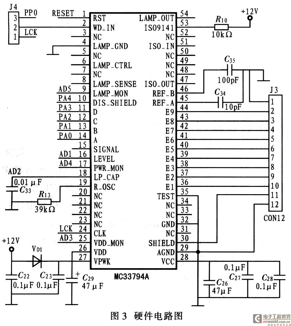

主控MCU选用Freescale公司的MC9S12DGl28B单片机。该单片机集成有采样频率为140 KS/s的10位A/D转换器、定时器、多达91个I/0端口、SCI等接口。
系统的硬件电路如图3所示。将MC33794的A、B、C、D接到9S12DGl28的PA端口,通过软件控制I/0端口输出,选择需要采样的电极。MC33794共9个电极可以使用,可根据实际情况构成所需的按键。
当手指触摸玻璃时,MC33794输出信号大约有0.2 V的下降,该信号变化经过放大器放大约1V送入S12的A/D转换器进行检测并加以处理。

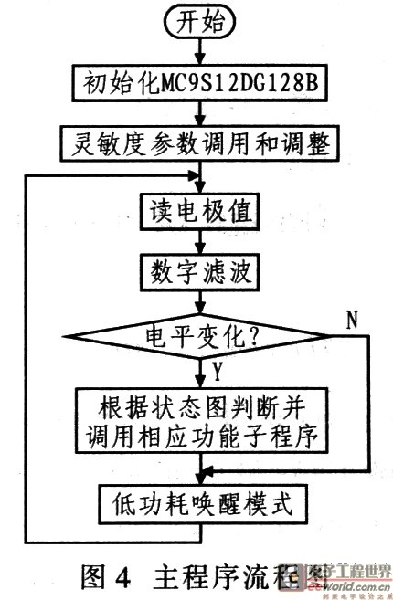

触摸按键系统的软件主要由主程序、初始化模块、触摸灵敏度模块、读电极电压值模块、数字滤波模块以及按键功能子模块等组成,主程序流程如图4所示。
初始化模块主要初始化定时器、A/D转换器等,以及设置单片机总线速度。要求A/D转换器时钟频率约为1 MHz。
通过改变灵敏度参数调整所有按键的灵敏度,以适应不同的玻璃面板。
当触摸控制器不“工作”时,在软件上将微控制器设定为“低功耗唤醒”模式,同时保持在按键按下时能快速响应,这种模式可用于在人接触时唤醒产品。
