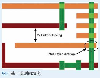

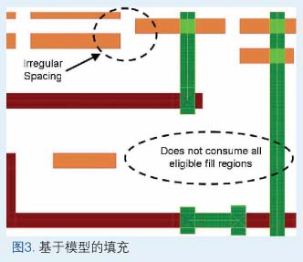

图2对基于规则的填充作了说明。这是离实际连线特定间隔处在标准的重复剥离中做的,作为缓冲间隔。对比之下,图3说明了仿真推动基于模型的填充。没有规律性,一般说来,为了在ILD易变性中获得较好的峰-峰控制所需的填充密度较低。很明显,这对电容和延迟有附加的影响,下一节将予以说明。

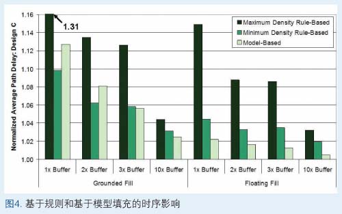

采用主流供应商的EDA工具对CMP建模和仿真,并准确的提取寄生参数,我们将有金属填充的关键路径延迟对没有任何填充的同一值归一化。对1×、 2×、3×和10×缓冲间距及浮动填充和接地填充二种情况进行了归一化工作。对基于规则的填充,研究了在代工厂设计规则中规定的层密度最大和最小二种极端情况。图4示出了所有这些情况的归一化关键路径延迟。用它作为评价互连值(它们是密切跟随的)的近似替代参数也是可靠的。
结果证实了关于缓冲间距以及接地/浮动这一问题的直觉想法。最坏情况对应高密度填充、接地和1×缓冲间距处是合理的。实际上图4表明最坏情况的影响有31%。当缓冲间距增加时,此影响在3×缓冲间距处降低至约5%也是合理的(根据耦合电容是距离的函数)。再大就没有什么好处了。基础分析说明,将填充接地会有较高的耦合电容,因而延迟增加,但仍有少数人选择填充接地,因为与浮动接地比较,它有非常好的可预测性。这些实验非常有用,因为它确立了3×缓冲间距作为用于缓冲的合理选择,它量化了其对时序(和寄生参量)的影响为约5%。有一点必须注意,金属填充一般会改变关键路径的次序。这是可以预期的,因为对何种信号在填充附近结束及何种信号不在填充附近结束不易控制。

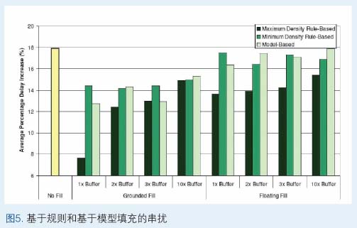

处理金属填充的信号完整性是互连寄生参量提取的直接结果。我们用延迟作为代理参数量化金属填充耦合引起的净电容增加(虽然要进行琐细的数据提取工作)。用具有动静对标准总线结构的HSpice评估串扰延迟和畸变对动静对的影响。采用与上节同样的缓冲、密度、接地和基于规则/基于模型填充的安排。结果见图5,每一项再次归一化并与没填充情况作了比较。结果又一次符合图5与图4中的趋势正好相反的直觉想法,就 1×缓冲来说,由于电容耦合严重而得到了最差的延迟效应。同等的电容耦合产生的串扰最小等等。

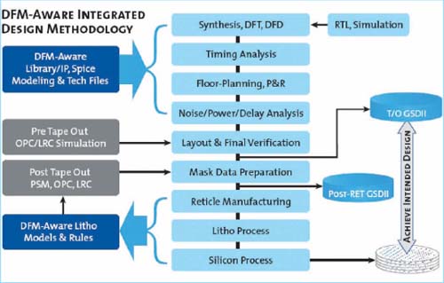

在联电在 90nm制造所提出的可制造性设计方案支持流程(DFM Support Flow)如图所示。其中包括可制造性设计建议的IP及Library;在设计阶段亦提供客户DFT(Design-For-Test)及 DFD(Design-For-Diagnosis)两种服务;在出光掩膜之前及之后提供客户LRC/OPC等服务(Pre/Post Tape/Out LRC/OPC Service)。
