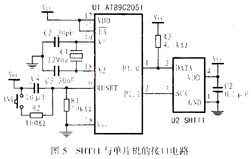

图5是AT89C2051单片机与SHT11的接口电路。由于AT89C2051不具备I2C总线接口,故使用单片机通用I/O口线来虚拟I2C总线,并利用P1.0来虚拟数据线DATA,利用P1.1口线来虚拟时钟线,并在DATA端接入一只4.7kΩ的上拉电阻,同时,在VDD及GND端接入一只0.1μF的去耦电容。下面给出与上述硬件电路配套的C51应用程序。
