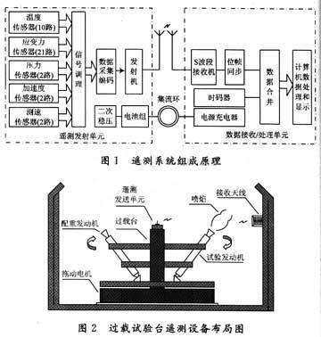

发动机过载试验台遥测系统由遥测发射单元和数据接收及处理单元组成,系统组成原理如图1所示。
根据实验室布局和设备的需要,遥测发射单元位于旋转台转轴的中心,并随着过载台一起转动。接收天线安装在距试验台15 m距离的墙壁上。出于安全需要,由遥测接收机和同步解调器组成的遥测数据处理单元位于过载实验室隔壁房间。遥测设备分布如图2所示,试验现场实景见图3。可以看出,发动机过载台遥测系统将承受多径衰落和发动机喷焰的影响。

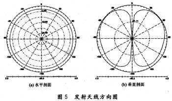

为了降低过载试验台和房顶的发射波能量,发射天线采用柱状单极子天线,其方向图如图5所示。该种天线的方向图在水平剖面表现为均匀的方向性,有利于过载台在高速旋转时遥测信号稳定接收;在垂直方向上,上下方向各有一个较深的零陷,有利于抑制发射信号在试验台和房顶形成的反射波,降低多径衰落的影响。
接收天线采用螺旋天线,该天线波束宽度2θ0.5≤10°,指向性强,有利于抑制主波束外反射波的能量。
