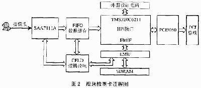

根据系统设计要求,视频检测卡功能主要分为:模拟图像采集、模拟图像A/D转换、数据缓存以及DSP视频检测5个部分。视频检测卡流程如图2所示。
本系统采用PhilIPs公司的SAA7111A来实现模拟图像A/D转换。该芯片可实现多路选通、锁相与时序、时钟产生与测试、ADC、亮色分离等功能。其输出可以具有如下格式:YUV 4:1:1(12bit)、YUV 4:2:2(16bit)、YUV 4:2:2(CCIR-656)(8bit)等。由于DSP处理芯片和SA7111A的时序不同,可以通过CPLD进行逻辑控制FIFO来完成数据缓存的功能。
DSP是实时信号处理的核心。本系统采用TI公司DSP芯片——TMS320C6211。该芯片属C6000的定点系列,C6211在这个系列中是性价比最高的一种。C6211处理器由3个主要部分组成:CPU内核、存储器和外设。集成外设包括EDMA控制器、外存储器接口(EMIF)、主机口(HPI)、多通道缓冲接口(McBSP)、定时器、中断选择子、JTAG接口、PowerDown逻辑以及PLL时钟发生器。通过EMIF接口扩充SDRAM,而PCI总线控制芯片的扩展通过HPI接口。
PCI总线的接口芯片PCI9050,主要包括PCI总线信号接口和本地总线(LOCAL BUS)信号。在硬件设计时,只需将本地总线信号的接口通过电平转换连接到DSP的HPI接口,同时扩展PCI接口就可以完成其硬件电路设计。

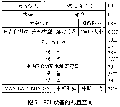

PCI设备有3种物理空间:配置空间、存储器空间和I/O空间。配置空间是长度为256字节的一段连接空间,空间的定义如图3所示。在配置空间中只读空间有设备标识、供应商代码、修改版本、分类代码以及头标类型。其中供应商代码用来标识设备供应商的代码;设备标识用来标识某一特殊的设备;修改版本标识设备的版本号;分类代码用来标识设备的种类;头标类型用来标识头类型以及是否为多功能设备。除供应商代码之外,其它字段的值由供应商分配。
命令字段寄存器用来提供设备响应的控制命令字;状态字段用来记录PCI总线相关事件。
基地址寄存器最重要的功能是分配PCI设备的系统地址空间。在基地址寄存器中,bit0用来标识是存储器空间还是I/O地址空间。基地址寄存器映射到存储器空间时bit0为“0”,映射到I/O地址空间时bit0为“1”。基地址空间中其它一些内容用来表示PCI设备地址空间映射到系统空间的起始物理地址。地址空间大小通过向基地址寄存器写全“1”,然后读取其基地址的值来得到。

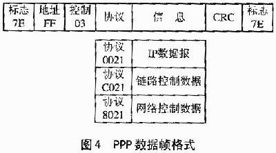

PPP(Point to Point Protocal,点对点协议)修改了SLIP协议中的缺陷。PPP中包含3个部分:在串行链路上封装IP数据报的方法;建立、配置及测试数据链路的链路控制协议(LCP);不同网络层协议的网络控制协议(NCP)。PPP相对于SLIP来说具有很多优势;支持循环冗余检测、支持通信双方进行IP地址动态协商、对TCP和IP报文进行压缩、认证协议支持(CHAP和PAP)等。图4为PPP数据帧的格式。
PPP的实现可以通过2个后台任务来完成。协议控制任务和写任务。协议控制任务控制各种PPP的控制协议,包括LCP、NCP、CHAP和PAP。它用来处理连接的建立、连接方式的协商、连接用户的认证以及连接中止。写任务用来控制PPP设备的数据发送。数据报的发送过程,就是通过写任务往串行接口设备写数据的过程,当有数据报准备就绪,PPP驱动通过信号灯激活写任务,使之完成对串行接口设备的数据发送过程。PPP接收端程序通过在串行通信设备驱动中加入“hook”程序来实现。在串行通信设备接收到1个数据之后,中行设备的中断服务程序(ISR)调用PPP的ISR。当1个正确的PPP数据帧接收之后,PPP的ISR通过调度程序调用PPP输入程序,然后PPP输入程序从串行设备的数据缓存中将整个PPP数据帧读出,根据PPP的数据帧规则进行处理,也就是分别放入IP输入队列或者协议控制任务的输入队列。
