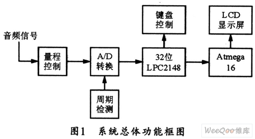

经过12位A/D转换器ADS7819转换后的数字信号可由32位LPC2148进行FFT变换和处理,以分析其频谱特性和各个频率点的功率值,然后将这些值送到Atmega16进行显示控制。信号由32位LPC2148分析后,可判断其周期性,可由Atme-gal6进行测量,然后在LCD显示屏上显示,其功能框图如图1所示。

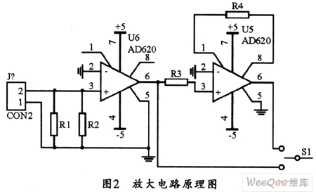

当信号输入后,首先要根据信号强弱进行放大处理,图2所示是其放大电路原理图。该放大电路通过R1和R2两个电阻和一个高精度仪表运放AD620实现跟随功能,并在进行阻抗匹配后。通过继电器控制来决定是将信号直接送给AD转换还是放大后再进行AD转换。
由于需要对音频信号的频率及其功率进行检测,并且要测量正弦信号的失真度,因此要求在对小信号进行放大时,要尽可能少的引入信号的放大失真。正弦信号的理论计算失真度为0,对引入的信号失真非常灵敏,所以,本设计选择了低噪声、低失真的仪表放大器INA217,以将失真度控制在1 kHz频率之内。

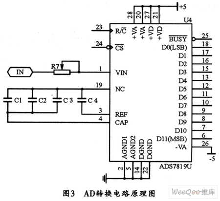

本系统采用12位AD转换器ADS7819来对信号进行转换,并将转换的数据送往32位控制器进行处理,其转换电路原理图如图3所示。

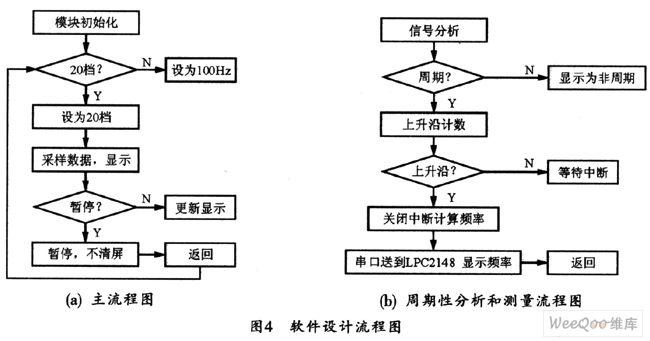

由于系统主控芯片LPC2148的处理速度比较快,所以,软件设计采用C语言来进行编程比较简单快捷,其软件设计流程图如图4所示。

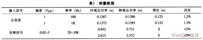

笔者对本系统的音频信号进行了测量,并得到了如表1所列的数据。由于实验室能够模仿的音频信号只有正弦信号,所以,实验采用信号发生器来产生正弦信号,然后对其进行测量和误差分析,根据时域和频域的测量结果可以发现,其测量误差在5%的范围之内,且没有发现明显失真,基本可以满足实验的测量要求。
