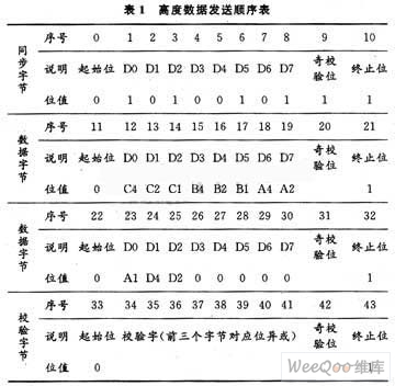

(2)高度数据格式
一条完整的高度数据信息由4个数据字节组成,每个字节包含1个起始位(0),8位数据位,1个奇校验位和1个终止位(1)。第1个数据字节为同步字节(01010010111),第2个数据字节的8位数据位为(C4C2C184B281A1A2),第3个数据字节的8位数据位为(A1D4D200000),第4个数据字节的8位数据位的每一位为前3个数据字节数据位的相应位取异或。每个数据字节的奇检验位为本字节8位数据位奇检验。详细高度数据格式见表1。
(3)串口发送方法
一条完整的高度信息的发送方法:先低字节后高字节,先低位后高位。传输比特率为9 600 b/s。数据刷新率为35±15 ms。

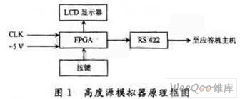

根据高度源模拟器所要实现的功能,可以设计高度源模拟器由FPGA(现场可编程门阵列)、LCD显示器、4个按键、RS 422驱动器、时钟信号、电源等组成。高度源模拟器原理框图如图1所示。
其中,由于高度数据传输比特率为9 600 b/s,因此所选初始时钟频率必须大于9 600 Hz,可选用19 200 Hz的时钟。高度源高度范围为001 000~126 700英尺,高度编码增量为100英尺,共有4位发生变化,因此可选4个按键分别控制高度值各位递增,其中首位0~1递增,其余3位0~9递增。对于LCD显示器,能显示4位数字即满足要求,普通LCD均可用。RS 422驱动器用来完成发送数据的TTL电平与RS 422标准电平的转换。硬件电路主要进行按键控制、LCD显示、输入高度数值编码转换和发送,使用基于FPGA采用VHDL(硬件描述语言)和逻辑综合为基础的自顶向下的电路设计方法,具有开发成本低、周期短、可靠性高、功能升级方便的优点。
高度源模拟器主要工作流程为:系统不停地等待按键动作,若按键被操作,则系统将对应的按键操作转换成十进制高度值输出至LCD,同时进行数据转换,转换为待发送的数据报文,每35±15 ms发送一次串口数据报文,传输比特率为9 600 b/s。

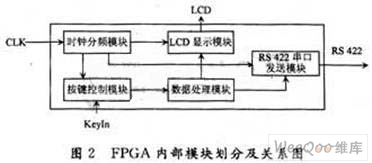

为了便于设计,FPGA内部分为五个模块进行VHDL描述。分别为:时钟分频模块,按键控制模块,LCD显示模块、数据处理模块、RS 422串口数据发送模块。如图2所示。
4.1 时钟分频模块
时钟分频模块为把初始输入时钟信号分频为各种需要的时钟信号。根据系统设计需求,共需产生3种频率的时钟信号(设初始时钟频率为19.2 kHz):
(1)9.6 kHz(104.1 ns)(2个初始时钟周期)时钟信号用于发送一位数据(串行通信的波特率9 600 b/s);
(2)25 Hz(40 ms)(800个初始时钟周期)用于按键去抖动和发送一次数据报文;
(3)2.5 Hz时钟信号(400 ms)(8 000个初始时钟周期)用于LCD刷新。
4.2按键控制模块
共有4个按键,分别控制高度值十进制的4位。首先应对4个按键进行防抖动处理,然后控制最高位按键按动使高度值最高位0~1递增,其余3个按键使高度值相应位0~9递增,且应满足高度值范围为0000~1267。得到高度值后输出至LCD显示模块和数据处理模块。
4.3 LCD显示模块
将4个按键控制的高度数值显示在LCD显示器上,并增加2个“0”,以还原真实6位高度值,并实时刷新。一般字符型LCD显示器都附带ASCII码字符,只需直接调用显示即可。
4.4数据处理模块
根据前面叙述的高度编码和数据格式,可以将数据处理模块分为3个子过程,每个过程进行优化简化后得到最后算法,用伪代码表示如下:
(1)高度数值转换为自然二进制编码
高度数值/100+12→得到新高度数值
(新高度数值/5)→进行8位二进制转换→得到自然二进制高度编码前8位
(2)自然二进制高度编码转换为格雷码二进制高度编码
自然二进制高度编码前8位→格雷码转换(左移1位,与移位前异或)→高度编码前8位
新高度数值的个位→对应的五周期循环码→高度编码后3位
(3)高度格雷码二进制编码按照高度数据格式生成高度数据
11位高度编码→填入高度数据相应位置
高度数据前3 B的相应位→异或运算→填人高度数据第4 B相应位
高度数据每个字节的数据位→奇检验→填入高度数据每个字节的奇检验位
至此,高度数据计算完毕。
4.5 RS 422串口数据发送模块
根据高度数据按9 600 p/s的速率异步发送,每40 ms装入新高度数据。
