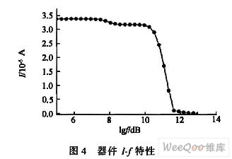

积分电容的设计主要和探测器信号电流的大小有关。图4是In0.53Ga0.47As/InP APD特性,仿真结果显示器件的工作电流一般在300 nA左右。

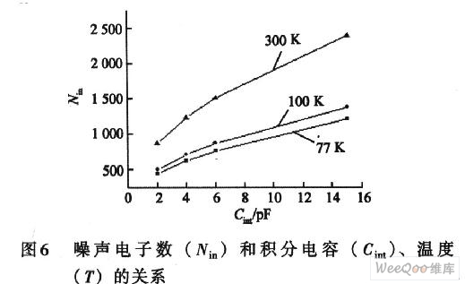

在CTIA电路结构中,KTC噪声是最主要噪声,而KTC噪声也和积分电容有关。KTC复位噪声电压可以表示为
式中:VN为积分电容上复位引起的KTC噪声电压;K为波尔兹曼常数,其值为1.38×10-23J/K;T是绝对温度,取77 K。将此噪声电压折合成输入端噪声电子数,则表示为
式中:Nin为积分电容KTC复位噪声折合到输入端的噪声电子数;q为电荷常数,其值为1.60×10-19C;G为输出级增益。

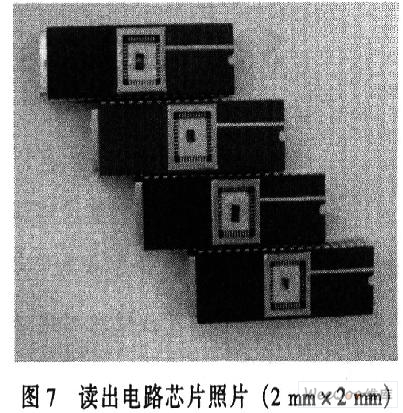

图6表示了该噪声电子数和温度、积分电容Cint之间的关系。从图6可以看到,Nin随温度降低而减少,同时随Cint的增大而增多。所以在设计Cint时,必须兼顾探测器电流、积分时间、电荷容量Qm和KTC噪声折合到输入端电子数Nin,并且结合电路工作温度设计一个合适的值。在读出电路中,电容的工作温度为77 K,Cint设计为4 pF时,参考电压取2 V,电荷容量为8×10-12J。电路的输出级增益为O.65,KTC复位噪声折合到输入端的噪声电子数为768个,小于实际探测器的噪声电子数,而电荷容量也足够大,满足探测器读出的需要。在CTIA结构中,设计一个高增益低噪声的运算放大器。根据具体的应用合适设计。而开关管KR采用四管合抱管结构,减小导通电阻对电路的影响。图7为读出电路芯片的照片。

电路采用O.6μm CMOS工艺流片,采用40脚的管壳进行封装,其中有效引脚为32个。用电注入法(恒流源模拟器件)测试了芯片的性能,电流信号为100~600 nA。功率耗散小于200μW。当积分电容为4 pF的时候,积分时间为36μs。时钟频率为0.5MHz的时候,一帧像元积分和读出的总时间为108μs。电路的电荷存储能力为5×107个,动态范围为l V左右,输出噪声为5.2×10-5Vrms。测试结果显示电路符合预期的设计要求。
