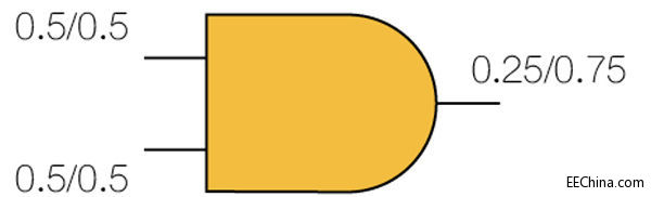

以图1中的AND闸为例,计算控制该闸输出为“1”的机率。下图显示每一个节点得到“1”或“0”值的机率。公式为:P(1)/P(0)。
图1:2个输入和闸的可控制性

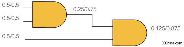

图2表示当组合深度+1时,在不同节点得到“0”或“1”值的机率。在此组合区块中的输出得到“1”的机率为1/8。然而,这仍然是一个非常简单的组合区块,在实际设计中所看到的区块更复杂。因此,随着组合深度的增加,控制节点于特定值的能力随之减弱。
图2:2级深度组合逻辑的可控制性

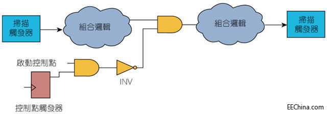

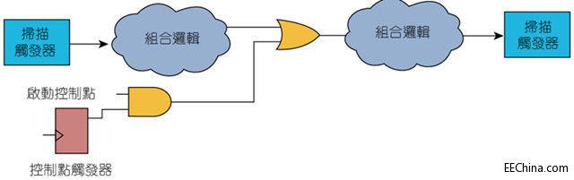

控制点增加某一特定节点被控制为“0”或“1”值的机率。图3和图4显示了这两种控制点:其中AND类型的控制点增加了将节点控制为“0”值的机率;而OR类型的控制点则提高了将节点控制为“1”值的机率。
图3:AND类型的控制点提高「0」值的可控性
图4:OR类型的控制点提高「1」值的可控性

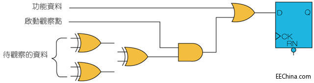

观察点让设计中难以观察的节点易于被某些扫描触发器观察到。当要观察设计中的多个节点时,将这些节点进行互斥或(XOR)处理,并馈送到扫描触发器。图5是处理这种观察点的建置。
图5:观察点

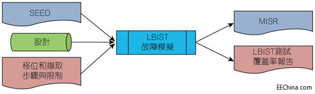

图6显示故障仿真流程,指定了系统的输入及其输出。改变输入的影响以及如何使用输出如上所述。
图6:故障仿真流程:输入和输出
从输入开始到故障仿真系统,我们将讨论这些输入如何对系统输出产生影响。
首先,设计应符合LBIST规则,这意味着它应该是扫描密合(scan stitched)的,并对设计中的所有X源进行标记。X源是状态不定且故障仿真系统未知的逻辑。X源包括LBIST化逻辑的非驱动输入、模拟模块输出、 三态总线与时序异常等类型。应该采用合适的X闭锁机制封禁(blocked)这些X源。
系统的第二个输入是PRPG SEED(种子)值。种子值决定将以怎样的序列将移位数据馈送至设计。为了找到能实现最大覆盖率的最佳种子值,可能要经过多次故障模拟,或者由故障仿真引擎本身计算最佳种子。
系统的第三个输入是限制因素和移位撷取序列。MISR和故障检测还取决于LBIST图形数、设计的移位元长度、静态限制以及所施加的撷取脉冲顺序等。

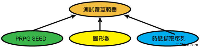

图7:影响故障覆盖率的因素
在LBIST测试期间所执行的图形越多,检测到的故障也较多。通常,图形的数量取决于应用案例。例如,在生产测试时,我们可能不会硬性限制图形数量;但在现场自行检测时,就必须要求组件得在一定时间内作出响应,使其得以在最短时间内同时实现图形数优化与最大覆盖率。
为了执行LBIST模式,故障仿真引擎必须在限制的环境下对设计进行设置。这些限制被馈送到故障仿真引擎作为某一特定的测试设置,这些设置既可是静态的也可因图型而异。这些特定测试设置以及移位-撷取频率序列,有助于故障仿真引擎仿真设计周期并计算最终MISR。
频率的移位和撷取序列频率既可采用硬线连接,也可以是LBIST控制器的可编程特性。这决定了不同频率域的脉控方式。该序列对于故障检测有重要影 响,因此,为其进行优化也至关重要。对于最大的频率域,则应尝试施加最多数量的图形。增加撷取深度的序列深度,也将提高覆盖率,同时也有助于减少图形数。
