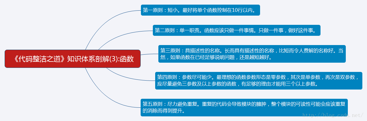

六、本文涉及知识点提炼整理
整洁代码的函数书写,可以遵从如下几个原则:
第一原则:短小。若没有特殊情况,最好将单个函数控制在十行以内。
第二原则:单一职责。函数应该只做一件事情。只做一件事,做好这件事。
第三原则:命名合适且具描述性。长而具有描述性的名称,比短而令人费解的名称好。当然,如果短的名称已经足够说明问题,还是越短越好。
第四原则:参数尽可能少。最理想的函数参数形态是零参数,其次是单参数,再次是双参数,应尽量避免三参数及以上参数的函数,有足够的理由才能用三个以上参数。
第五原则:尽力避免重复。重复的代码会导致模块的臃肿,整个模块的可读性可能会应该重复的消除而得到提升。
