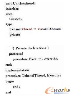

Delphi提供了许多与多线程编程相关的组件,其中最重要的是Tthread类,本文就是利用它来实现多线程编程。该类封装了大多数与线程相关的方法,使用Tthread类大大简化了多线程程序的开发步骤。Tthread类是一个抽象类,不可以直接创建它的实例,但是可以创建它的派生类。创建方法在Delphi菜单中依次选择“File”→“New”→“Other”→“New”,选择“Thread Object”项,在对话框中输入新的线程类的名称,确认后即创建了一个新的线程类:
其中:“private”及“protected”用来定义变量和程序函数,“procedure Execute;override;”是线程函数,用来编写线程的执行部分。同时Delphi还提供了各种函数用来运行和终止线程等。创建了线程的派生类后可以生成该类的对象,来表示应用程序的执行线程。各个线程创建好后将NC的解释程序、通信程序等放在各自线程函数内,再创建线程的对象,设置几个线程就生成几个对象,在对象内编写打开或终止线程等函数来控制线程的运行。
