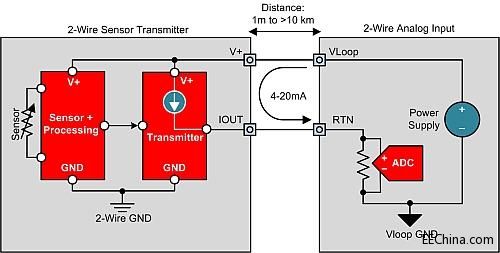

最常见的4-20 mA发送器类型是双线拓扑,或双线传感器发送器(见图1)。
图1:带有双线模拟输入模块的简化双线4-20 mA传感器发送器
双线传感器发送器用于将现场的物理参数发送回模拟输入模块,以进行处理和控制。物理参数包括压力、位置、温度、电平、应变、荷载、流量、成分/杂质等。正如产品名称的表述一样,该款发送器为双线。因此,传感器的电源线与传送4-20 mA信号的两条线路相同,这也是双线4-20 mA发送器的主要设计要求。传感器、传感器调理电路和4-20 mA传送电路的工作电流必须小于4 mA,否则发送器便无法输出4 mA零度电平。
请注意,VLOOP GND不是双线发送器的接线。因此,发送器必须创建一条局部接地线(GND)或双线GND。当发送器输出电流改变接收器阻抗回输(RTN)接头的电压时,该双线GND必须相对VLOOP GND上下浮动。如果传感器可以电气性连接至相对VLOOP GND的电势,则此时需要采取隔离措施。该情形在热耦传感器发送器中比较常见,因为热电偶通常热短接或电气性短接至其所测量温度的材料。

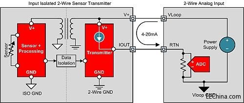

双线发送器只有一种可行性隔离拓扑:输入隔离双线发送器(见图2)。输入隔离双线发送器从环形电源生成一个局部隔离电源,该环形电源为传感器、传感器调理电路和隔离通信供电。隔离势垒与发送器输出级之间最常用的数据传送方法是数字隔离宽脉调制、单线或串行外围接口(SPI)的信号。
图2:简化的输入隔离双线4-20 ma传感器发送器

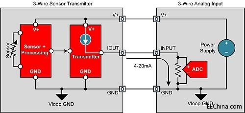

如上文所述,双线传感器发送器具有一定的局限性,主要原因是传感器发送器的总消耗电流必须小于4mA。这就意味着很多类型的传感器无法使用,包括不限制电桥电流的低电阻电桥(例如100 Ω、120 Ω、350 Ω),因其会降低电桥的敏感性和精确度。三线传感器发送器拓扑(见图3)支持工作电流超过4mA的传感器发送器设计。
图3:简化的三线4-20 mA传感器发送器(双线模拟输入模块)
三线传感器发送器从三线模拟输入模块接收供电,与GND连接以支持传感器和调理电路的供电要求。这样可使传感器功率达到要求的水平,同时不会对传感器的输出范围造成影响(保持欧姆定律)。这样还可以使三线发送器创建0-20 mA和0-24 mA等常用的输出电流范围。当需要电压输出时(例如 0-10 V、±10 V),也会使用到三线传感器发送器。

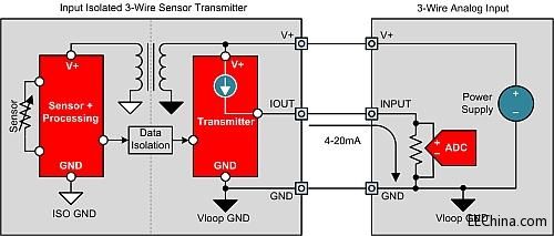

如果传感器必须与模拟输出模块供电和GND电势隔离,三线发送器则也有一个隔离拓扑:输入隔离三线发送器。输入隔离三线发送器的隔离结构与输入隔离双线发送器相类似。在传感器信息经隔离势垒发送至三线发送器输出级之前,会为传感器和传感器调理电路生成一个局部隔离供电。
图4:简化的输入隔离三线传感器发送器
