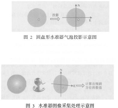

将上面的管状水准泡改变成圆盘形后,如图2 所示,则可以通过气泡的位置来测量二维平面的倾斜角度。为了进一步提高倾角的测量范围,可将盘形水准泡变为球形,可以通过计算投影平面上气泡的位置来获得球面上气泡相对于铅垂线的角度。
如图3所示,通过CCD摄像头采集水准泡图像,再利用图像处理获取气泡边缘并计算气泡中心点的坐标,从而可以计算出相对于水准泡中垂线的方位和倾角。

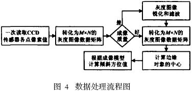

系统数据采集及处理流程如图4所示。
数据采集处理主要包括:
① 摄像头中的处理器通过AD采样获取了CCD传感器中各点数据之后,通过USB传送到PC机。
② PC机一方面将USB 传来的数据按帧显示到屏幕上;另一方面将每帧图像转化为数据矩阵,交给由MATLAB语言编制的边缘检测函数处理。
③ 处理边缘检测函数输出的二值图像,计算出边缘对象的中心位置,并显示到屏幕上。

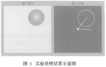

在设计中,需要从图像中找到气泡边缘,因而要选择合理的边缘检测算法。目前常用的边缘检测主要有Roberts算子、Sobel算子、Lap lace 差分算子、Prewitt算子、Marr算法等。考虑本设计中的成像图像比较简单、干扰信息较少,而且可以通过调整背景和光照增强气泡图形,所以在实际实验中采用了最简单常用的Sobel算子。同时利用Matlab作为程序设计语言,应用其工具箱中成熟的图像处理算法。
通过编程实现的边缘检测效果如图5所示。CCD摄像头采集到的水准泡的图形,经过预处理之后显示在左边图片框中,右边为处理结果,包括气泡的边缘、边缘对象的中心(表示为圆点)以及表示相对参考点(表示为方块)偏离角度和距离的直线。

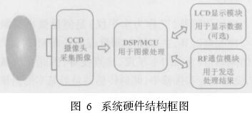

在PC机上验证之后,接下来的是设计专门的电路板,实现小型化的要求。根据实际需要,设计电路板的功能模块,其硬件结构如图6所示。
功能模块主要包括了4个部分: ①CCD传感器,用于采集水准泡图像。②DSP处理器,用于读取CCD传感器数据并处理读取数据,完成图像边缘识别及倾斜角度计算功能。另外,还需输出数据,显示到屏幕上和发送到RF芯片。③RF模块,用于发送传感器的输出数据。当传感器的安装位置比较特殊时,采用无线方式将减少线缆的麻烦,提高应用的灵活性。④LCD模块,主要用于显示数据,根据需要,设计成可选模块。
