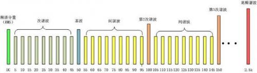

很多电影片段中会出现在夜深人静的晚上,女主人公走在静悄悄的楼道中,此时楼道的灯突然闪烁起来,难道真的有异象即将出现,其实不然,在我们日常生活中,也会遇到照明灯闪烁,有时可能会是你想象不到的间谐波惹的祸。在电力学中,不光存在基波、谐波、次谐波、高次谐波,同时也存在间谐波。按照IEC 6100-4-7的定义,通常所说的谐波是工频整数倍的频谱分量,间谐波是指非整数倍基波频率的谐波,而低于工频的间谐波称为次谐波,频率在2kHz~9kHz范围内定义为高次谐波,如其中间谐波产生于非线性的波动负荷(如电弧炉、电焊机、变频调速装置、感应电动机等)。由于各次间谐波周期与基波不同步,如果电压中包含间谐波,会使电压幅值发生波动,实际上就是电压闪变的一种形式。如果波动的幅度足够大,波动的频率在人类视觉敏感范围内,也就是我们日常生活中遇到的照明灯闪烁。所以以后再遇到楼道或房间的灯突然亮了一下,不要在怀疑是自己眼花了或联想起某些片段而自个吓自个了。
图1 基波、谐波、次谐波、高次谐波、间谐波定义及频段划分举例(50Hz基波)

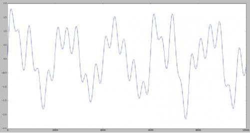

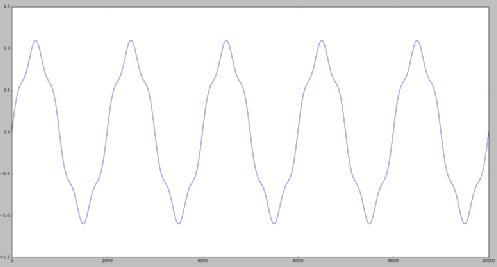

针对以上电压波动,可从波形上判断信号中是否含有间谐波:
1)基波信号上叠加上谐波合成的波形,因与基波同步,波形以基波频率周期变化,峰值固定,不会出现电压波动现象,如图2;
2)基波信号上叠加谐波、间谐波合成的波形,在仪器的测量间隔内,波形可能不再具有周期性,波形可能会出现无规则的波动与变化,如图3。
图2 基波谐波合成波
图3 基波谐波间谐波合成波
