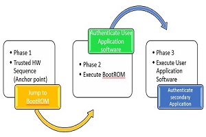

可进行验证每个连续阶段的过程,以创建图1所示的信任链。
图1:信任链
图字:
第1阶段表示执行硬件复位序列,以简化片上系统的上电。 此外,该序列传送对可信实体BootROM的控制。
第2阶段表示执行BootROM以及对用户应用软件进行认证。 认证是生成应用图像的独特签名的过程,并且匹配相同的金牌签名,此金牌签名存储在片上系统。
第3阶段表示执行用户应用软件。
第2阶段的完成确保可信任用户应用软件。如果非法修改了用户应用,它的认证会在第2阶段失败,因此也不能执行第3阶段。

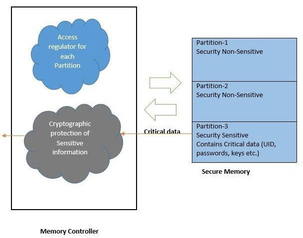

存储器可以划分为多个分区,每个分区都有一套不同的访问控制(图2)。根据分区中所存储数据的性质,该分区可以被指定为安全敏感或非敏感的分区。包含敏感数据的存储器也称为安全存储器。在存在安全漏洞(如篡改检测、ECC操纵等)的情况下,安全敏感分区的内容可能由控制器本身来擦除,同时非敏感分区的内容可能保持不变。此类存储控制器称为安全存储控制器。
图2:存储器可以划分为多个分区,每个分区都有一套不同的访问控制。

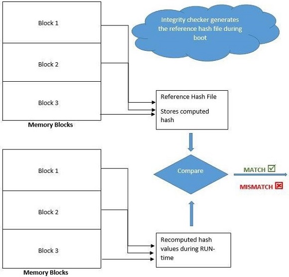

运行时数据完整性校验用来确保运行时执行过程中外围存储器内容的完整性。安全启动序列生成了参考文件,此文件包含安全存储器中所存储的单个存储器模块内容的散列值。在运行时模式中,完整性校验器读取存储器模块的内容、等待指定时间段,然后读取另一个存储器模块的内容。在这一过程中,此校验器还计算存储器模块的散列值,比较它们与启动过程中生成的参考文件的内容(图3)。
如果两个散列值不匹配,校验器则为中央单元报告安全入侵,此中央单元根据安全策略决定要采取的措施。如果此值匹配,完整性校验器启动并验证后续存储器模块的内容。继续这一过程,直到片上系统将运行。完整性校验器的扫描速率应当是可配置的,因此用户可以实现存储器模块验证速率和存储器带宽利用率之间的平衡。
存储器带宽利用率 ∝ 1/存储器扫描速率
图3:运行时数据完整性校验用来确保运行时执行过程中外围存储器内容的完整性。
