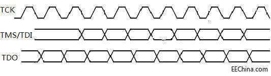

JTAG主要有四个信号,TCK作为协议的时钟信号,一般默认以100ns为周期变化,而TMS/TDI则一般是在时钟下降沿给出,TDO则是TCK时钟上升沿移位出来。

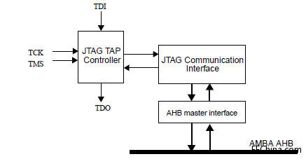

在S698PM芯片内部JTAG模块是由三个子模块组成,分别是TAP(Test Access Port)、Communication Interface、AHB主设备模块组成。该JTAG调试端口提供访问S698PM芯片内部AMBA总线的功能,并通过简单的读写协议实现AMBA总线上寄存器的读写操作。
图一 JTAG控制器框图
基于S698PM芯片的JTAG调试口带有两种寄存器(命令/地址寄存器、数据寄存器),并支持JTAG读写两种指令;AHB读操作主要是通过JTAG信号线把读写命令位、AHB传输类型、AHB传输地址等信息移位到命令/地址寄存器里,然后读操作试行,并把相应的数据保存到数据寄存器里,并通过TDO信号移位输出来;AHB写操作主要是通过JTAG信号线把读写命令位、AHB传输类型、AHB传输地址等信息移位到命令/地址寄存器里,然后把数据信息移位到数据寄存器里后,开始执行AHB总线写操作。

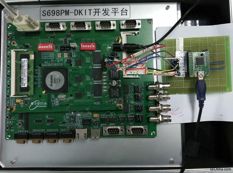

硬件主要有两部分组成:一个是S698PM – DKIT开发板,另外一个是FTDI公司的USB Hi-Speed FT4232 MINI MODEL开发板。
S698PM – DKIT开发板是芯片S698PM快速开发的系统环境,详细资料查看该开发板的配套 资料。
FT4232H MINI MODEL开发板主要完成JTAG下载器的功能。详细资料查看FTDI公司的网站。

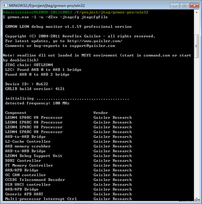

通过JTAG端口,并按照JTAG协议发送命令或是数据就可以调试和运行S698PM的程序,并且可以查看任意地址寄存器的数值。

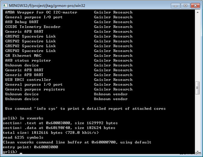

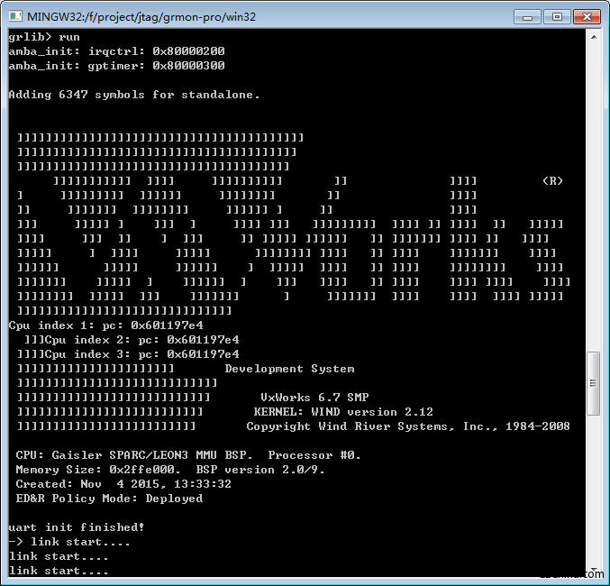

通过FTDI公司的JTAG下载器,能够成功下载嵌入式系统VXWORKS代码,并快速执行,从反馈结果可以看出JTAG模块功能正常,以此表明:基于S698PM芯片的JTAG控制器符合国际IEEE 1149.1标准,该JTAG调试口满足芯片的边界扫描测试及程序调试的需求;同时程序的下载速度提高了7倍以上,大大缩短了调试等待时间。
