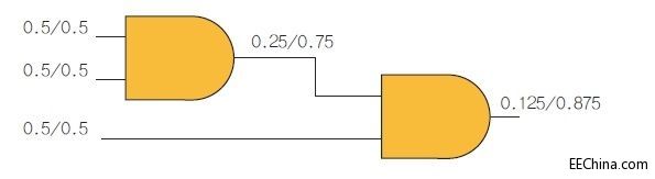

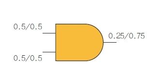

以图1中的与门为例,我们计算控制该门的输出为“1”的概率。下图显示了每一个节点得到“1”或“0”值的概率。格式P(1)/ P(0)。
图1:2个输入和门的可控性
图2表示的是,当组合深度+1时,在不同节点得到“0”或“1”值的概率。在本组合块的输出得到“1”的概率为1/8。然而,这仍然是一个非常简单的组合块,在实际设计中,我们会看到复杂的块。因此,随着组合深度的增加,控制节点为特定值的能力在减弱。

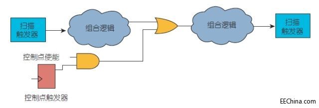

控制点增加了将某一特定节点控制为“0”或“1”值的概率。图3和图4显示了这两类控制点:其中与(AND)类控制点增加了将结点控制为“0”值的概率;而或(OR)类控制点增加了将结点控制为“1”值的概率。
图3:AND类控制点增加了为“0”值的可控性
图4:OR类控制点增加了为“1”值的可控性

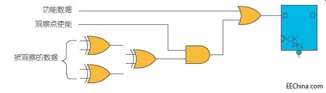

观察点使设计中难以观察的节点便于被某些扫描触发器观察到。当要观察设计中的多个节点时,将这些节点进行异或(XOR)处理,并馈送到扫描触发器。图5是处理这种观察点的一个示例实现。
图5:观察点

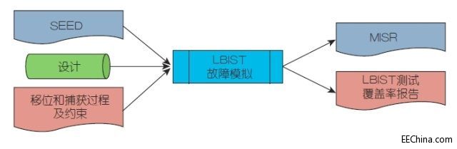

图6显示了故障模拟流程,它指定了系统输入,给出了系统输出。改变输入的影响以及如何使用输出,前已讨论。
图6:故障仿真流程:输入和输出
从输入开始到故障模拟系统,我们将讨论这些输入如何对系统输出产生影响。

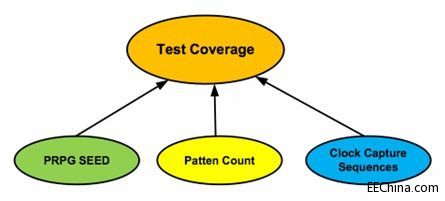

首先,设计应符合LBIST规约,这意味着它应该是扫描密合(scan stitched)的,并对设计中的所有X源进行标记。 X源是状态不定、不为故障模拟系统所知的逻辑。X源包括:LBIST化逻辑的非驱动输入、模拟模块输出、三态总线、时序异常等。应采用合适的X闭锁机制对这些X源进行封禁(blocked)。
系统的第二个输入是PRPG SEED(种子)值。种子值决定将以怎样的序列将移位数据馈送至设计。为找到能产生最大覆盖的最优种子值,可能要经过多次故障模拟或故障模拟引擎自身会计算最优的种子。
系统的第三个输入是限制因素和移位捕捉序列。MISR和故障检测还取决于:LBIST图形数、设计的移位长度、静态限制、施加捕获脉冲的顺序等。
图7:影响故障覆盖率的因素
在LBIST测试期间,运行的图形越多,则检测到的故障也越多。通常,图形的数量取决于应用的用法。例如在生产测试时,在图形数量方面,我们可能没有任何硬性限制;但在现场自检时,要求器件应在一定时间内给出响应,所以应按照在最短时间达到最大覆盖率这一宗旨,对图形数进行优化。

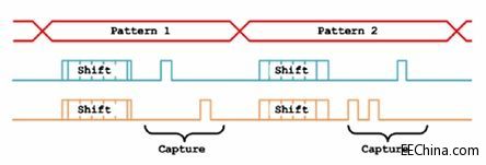

为运行LBIST图形,故障仿真引擎需要在约束环境对设计进行设置。这些约束被送到故障模拟引擎作为某一特定的测试设置,这些设置既可是静态的、也可因模型而异。这些特定测试设置加之移位-捕获时钟序列有助于故障模拟引擎仿真设计周期并计算最终MISR。
移位和捕获序列时钟既可是硬连线的、也可是作为LBIST控制器特性可编程的。这决定了不同时钟域的脉控方式。该序列对故障检测有重要影响,因此,对其实施优化是重要的。对最大时钟域,应尝试施加最多数量的图形。增加捕捉深度的相续深度,也将增大覆盖率并有助于减少图形数。
图8:时钟移位和捕获顺序
