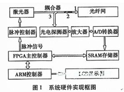

如图1所示为系统硬件设计原理图。由脉冲器产生的电脉冲,驱动光源模块产生光脉冲,经方向耦合器射入待测光纤。射入光纤的光脉冲,由于光纤材料本身固有的性质会产生瑞利散射光,连同遇到不平整光纤端面会产生菲涅尔反射光,一起反射回方向耦合器、射至光电二极管,转换成电脉冲。转换后的电信号经由放大器和A/D转换处理后送入数据处理模块,由于此项反射光强度微弱,故需反复传送、收集并进行放大和平均处理。OTDR利用其激光光源向被测光纤反复发送光脉冲来实现测量。

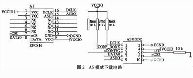

当一个设计完成后,需要把设计下载到FPGA中运行以进行调试及应用。FPGA有多种下载配置模式,本设计主要采用AS模式。
AS模式是将下载文件先放在外挂的加载芯片中,每次上电后FPGA会自动从加载芯片中调用加载信息,然后存到FPGA的SRAM中去,对FPGA进行配置。当设计完成,调试无误时,应当用此模式进行FPGA的配置。
AS下载需要AS配置芯片。本设计采用的存储器为EPCS16,它与FPGA的接口为4个信号:DCLK为串行时钟输入;ASDI为控制信号输入;nCS为片选信号;DATA为串行数据输出。AS模式下载电路实现原理图如图2所示。

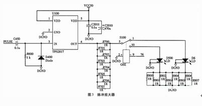

具体实现过程:首先FPGA产生一个脉冲信号,经过脉冲放大器放大后,再连接到光电器,转换成特定波长的光脉冲,将光脉冲注入待测光纤,这时会产生瑞利散射和菲涅尔反射,再由耦合器的输出端送入光电探测器,将光信号转换成电信号,随后送入到运算放大器进行放大后送入数据采集与处理模块。图3所示为脉冲放大电路,主要实现对脉冲信号进行放大处理。
如图3所示TPS2817为单通道高速MOSFET驱动器,可以提供高达2 A的峰值电流,可达纳秒级的开关速度,输入回路中包括了有源上拉电路,采用集电极开路方式驱动MOS管。电源电压最大为30 V,电源电压最小为2.75 V;当输入的脉冲信号接入输入端口IN,TPS2817相当于一个功率驱动器,可将脉冲信号进行功率放大。

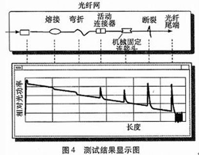

首先检测系统发射一个光脉冲信号,这个光脉冲在遇到断点、接头、熔接点以后会反射回来,如果检测系统能够精确地测量回波时间,就可以利用下面的公式计算出距离L。
其中,c为光速,t为光脉冲从发射到接收的总时间,称为回波时间,f为采样率,N为总采样点数,n为待测光纤的折射率。测试结果如下:横坐标表示待测光纤的长度,纵坐标代表测量反射光得到的相对光功率。整个光纤网的故障可分为反射事件和非反射事件。
光纤中的熔接头和微弯都会带来损耗,但不会引起反射。在测量结果曲线上,这两种事件会以在背向散射电平上附加一下突然的下降台阶的形式表现出来。那么在竖轴上的改变即为某一事件的损耗大小。
活动连接器,机械接头和光纤中的折裂都会同时引起损耗和反射。损耗的大小同样是由背向电平值的改变量来决定。反射值(通常以回波损耗的形式表示)是由背向散射上反射峰的幅度所决定的。
