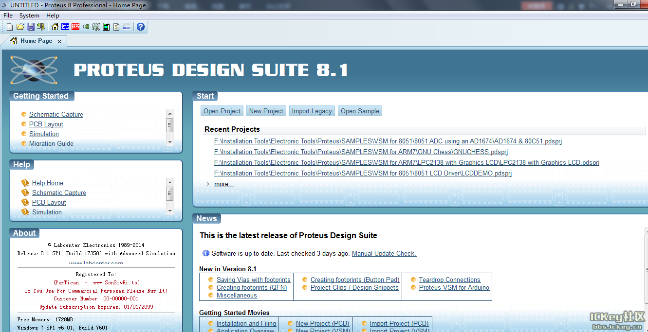

1.先打开Proteus8.1。如下图所示:

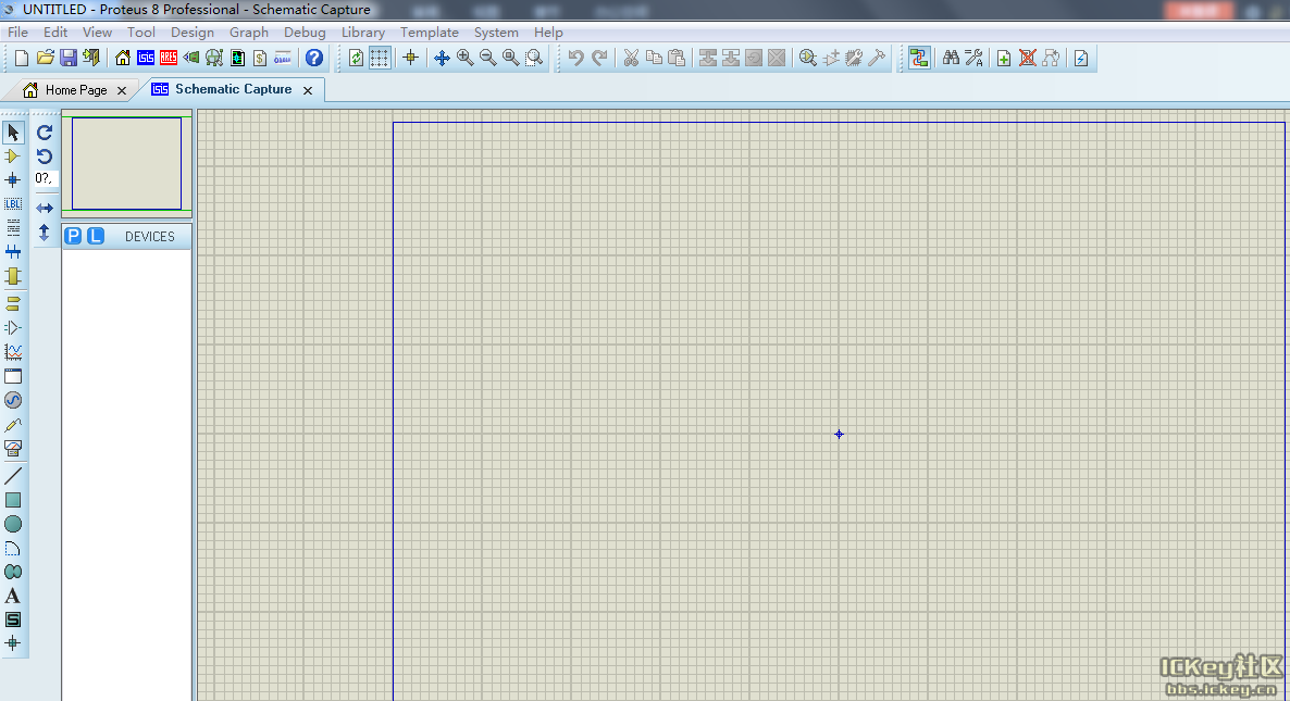

2.打开Proteus仿真界面。如下图所示:

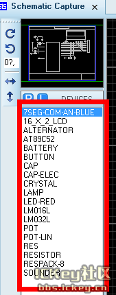

3.找到所需要的电子元器件。如下图所示:

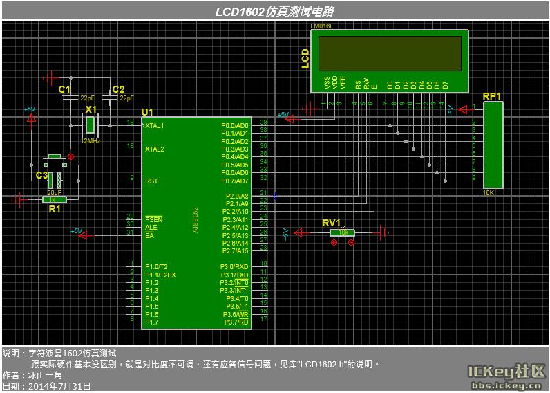

4.把元器件布局好仿真界面上。如下图所示:
5.按照自己的想法设计电路。如下图所示:

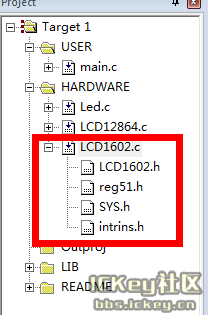

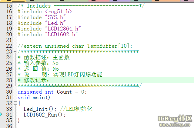

1.打开keil软件,然后建立工程,如下图所示:

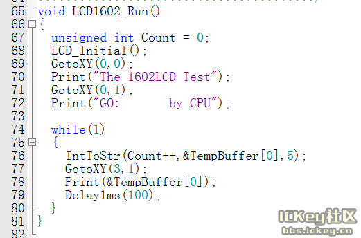

2.主程序部分。如下图所示:

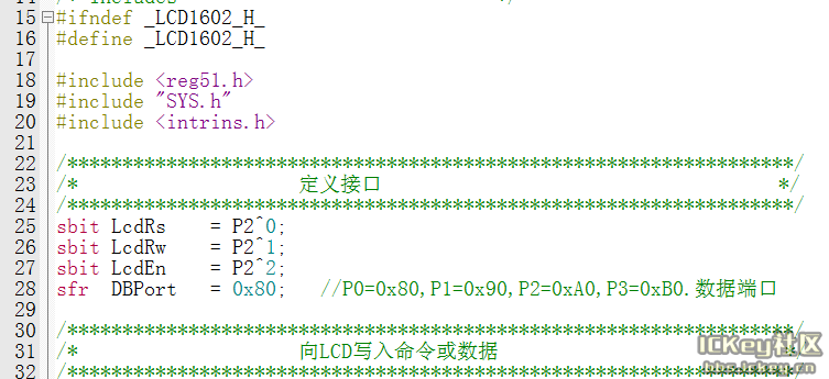

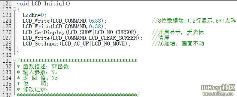

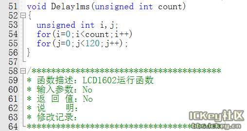

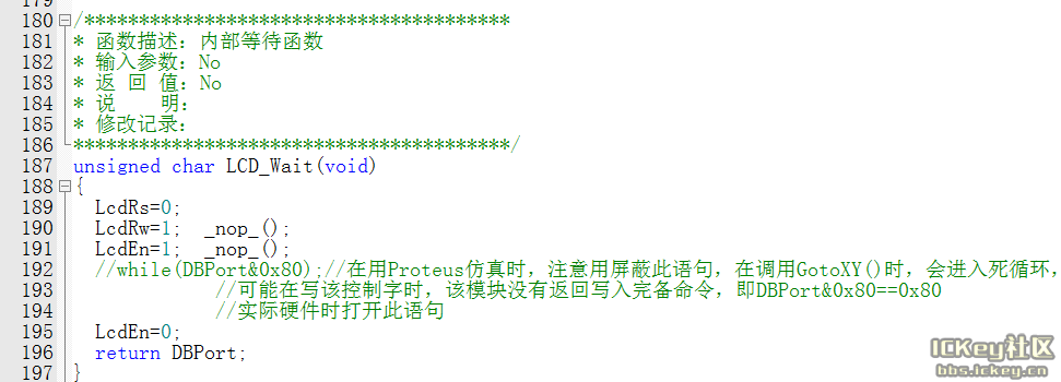

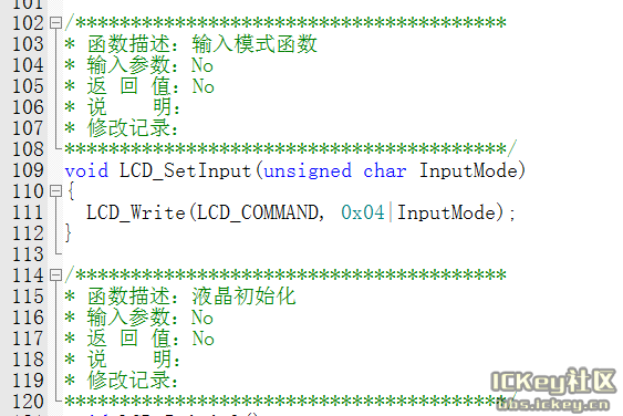

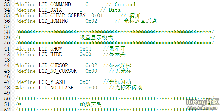

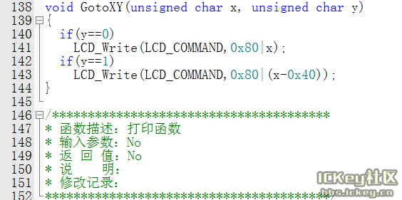

3.LCD1602驱动——头文件部分

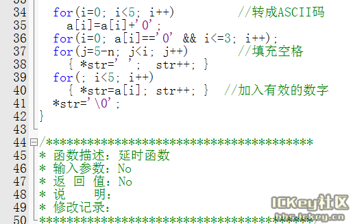

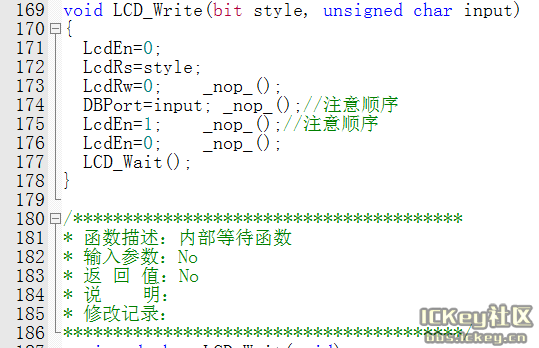

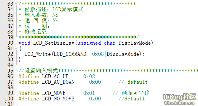

4.LCD1602驱动——源函数部分

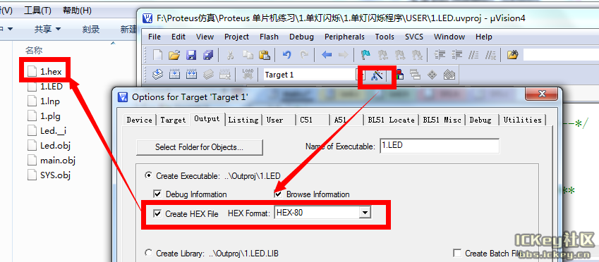

1.先用keil生成hex文件。如下图所示:

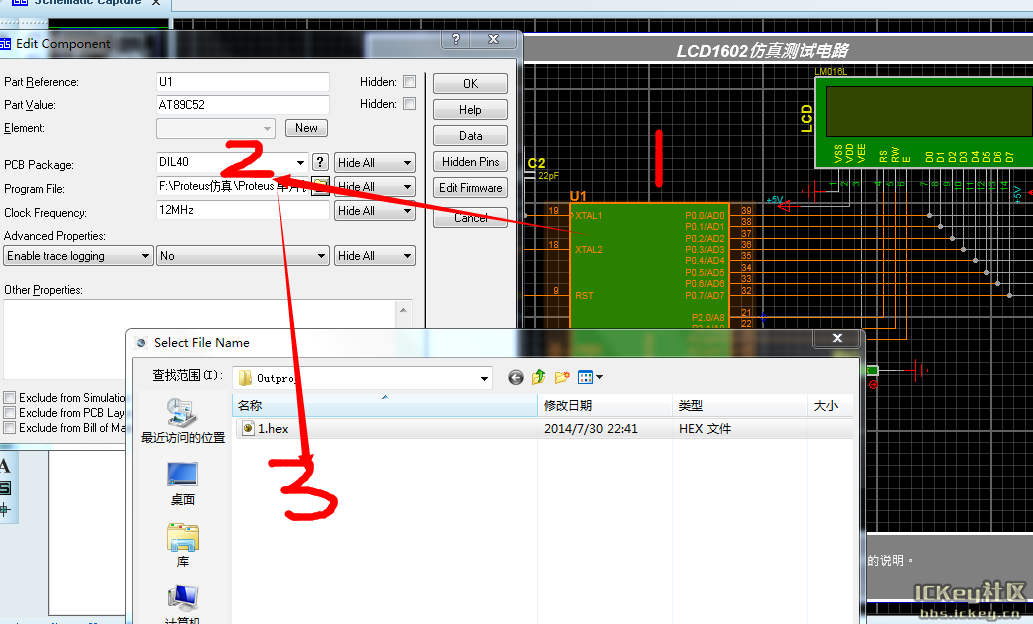

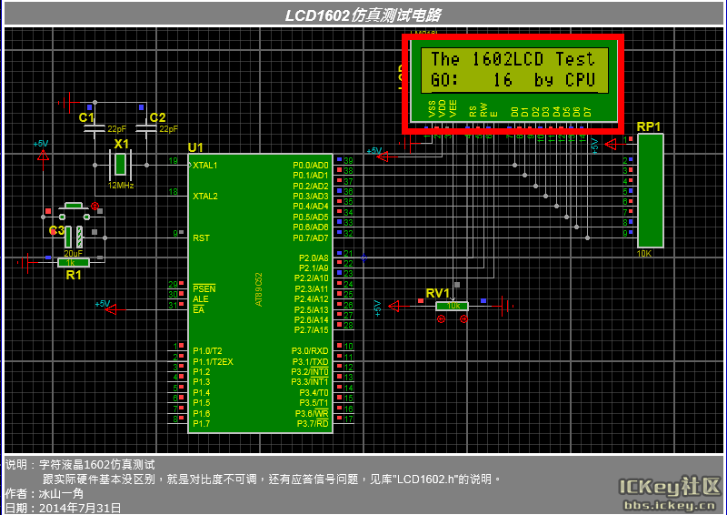

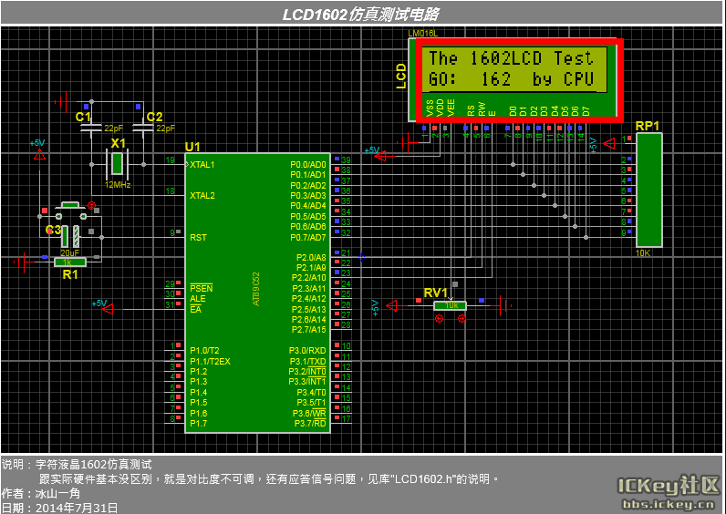

2.把hex文件加载到Proteus仿真的单片机中。如下图所示:
3.最后点击运行,看看是否通过。如下图所示:
