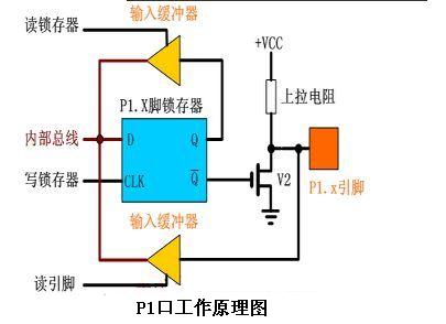

漏极开路上拉电阻取值为何不能很大或很小?
如果上拉电阻值过小,Vcc灌入端口的电流(Ic)将较大,这样会导致MOS管V2(三极管)不完全导通(Ib*β
,有饱和状态变成放大状态,这样端口输出的低电平值增大(i2c协议规定,端口输出低电平的最高允许值为0.4v)。
如果上拉电阻过大,加上线上的总线电容,由于RC影响,会带来上升时间的增大(下降延是芯片内的晶体管,是有源驱动,速度较快;上升延是无源的外接电阻,速度慢),而且上拉电阻过大,即引起输出阻抗的增大,当输出阻抗和负载的阻抗可以比拟的时,则输出的高电平会分压而减少。

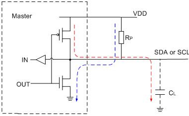

I2C上拉电阻确定有一个计算公式:
Rmin={Vdd(min)-o.4V}/3mA
Rmax=(T/0.874) *c, T=1us 100KHz, T=0.3us 400KHz
C是Bus capacitanceRp最大值由总线最大容限(Cbmax)决定,Rp最小值由Vio与上拉驱动电流(最大取3mA)决定;于是 Rpmin=5V/3mA≈1.7K(@Vio=5V)或者2.8V/3mA≈1K(@Vio=2.8V)。
Rpmax的取值:100Kbps总线的负载最大容限
RP不宜过小,一般不低于1KΩ
一般IO 端口的驱动能力在2mA~4mA量级。如果RP阻值过小,VDD灌入端口的电流将较大,这样会导致MOS管不完全导通,有饱和状态变成放大状态,这样端口输出的低电平值增大(I2C协议规定,端口输出低电平的最高允许值为0.4V);如果灌入端口的电流过大,还可能损坏端口。故通常上拉电阻应选取不低于1KΩ的电阻(当VDD=3V时,灌入电流不超过3mA)。
RP不宜过大,一般不高于10KΩ

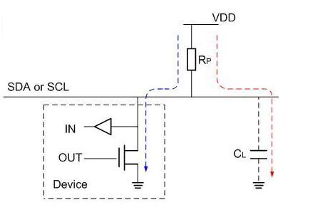

由于端口输出高电平是通过RP实现的,线上电平从低到高变化时,电源通过RP对线上负载电容CL充电,这需要一定的时间,即上升时间。端口信号的上升时间可近似用充电时间常数RPCL乘积表示。
信号线负载电容(对地)由多方面组成,包括器件引脚、PCB信号线、连接器等。如果信号线上挂有多个器件,负载电容也会增大。比如总线规定,对于的400kbps速率应用,信号上升时间应小于300ns;假设线上CL为20PF,可计算出对应的RP值为15KΩ。
如果RC充电时间常数过大,将使得信号上升沿变化缓慢,达不到数据传输的要求。因此一般应用中选取的都是几KΩ量级的上拉电阻,比如都选取4K7的电阻。小阻值的RP电阻增大了端口Sink电流,故在可能的情况下,RP取值应稍大一点,以减少耗电。另外,通产情况下,SDA,SCL两条线上的上拉电阻取值是一致的,并上拉到同一电源上。

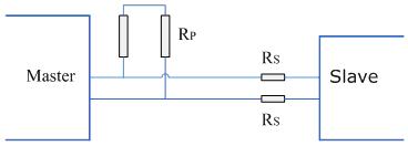

I2C协议还定义了串联在SDA、SCL线上电阻Rs。该电阻的作用是,有效抑制总线上的干扰脉冲进入从设备,提高可靠性。这个电阻的选择一般在100~200ohm左右。当然,这个电阻并不是必须的,在恶劣噪声环境中,可以选用。
比如常用的FM
接收模块或者Capsense触摸感应功能块,都是通过I2C接口控制的。I2C接口信号从处理器出发,经过PCB上的信号路径,进入上述电路单元。I2C信号线上载有一定干扰,这种干扰虽然幅度并不很大,但还是会影响敏感的FM接收模块或Capsense触摸感应功能块。此时,可以通过在靠近FM模块或触摸感应模块的I2C信号线上串接Rs电阻,即可有效降低干扰的影响。此外,上拉电阻端的电源也要进行退耦处理。

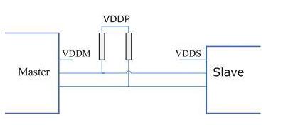

在部中分应用中,还存在主从设备以及上拉电阻电源不一致的情况,比如Camera模组。在很多设计方案中,Camera模组不工作时,并不是进入PowerDown模式,而是直接关闭模组供电VDDS。此时,处理器与模组相互连接的所有信号线都应该进入高阻态,否则就会有电流漏入模组;而对于此时的I2C控制信号线来说,由于上拉电阻的存在,必须关断上拉电阻电源VDDP。如果上拉电阻使用的是系统电源VDDM(VDDP=VDDM),无法关闭,就会有漏电流进入模组;因此这种情况下,应该使用VDDS作为上拉电阻电源(VDDP=VDDS),这样上拉电阻电源与Slave电源即可同时关闭,切断了漏电路径。
另外需要注意的是,在上述应用实例中选择的IO,应该选取上电默认为输入(或高阻)才行。
