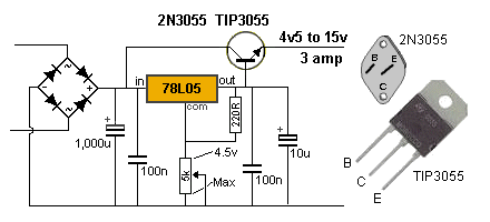

本文介绍了端稳压器增加输出电流/软启动三端稳压器增加输出电流(三端稳压器扩流电路)
增加一个大功率晶体管,所有的三端稳压器的输出电流都可以增加。负载电流主要由晶体管提供,流过其集电极-发射极引线,晶体管必须有足够的散热器。
通常,一个2N3055或TIP3055用于此电路,可以输出高达10安培电流,并创建一个10安培的电源。

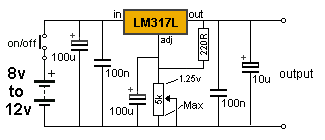

三端稳压器软启动
软启动电源,即输出电压慢慢上升到额定值,而不是按下开关立即全电压输出。
三端稳压器也可以设计成软启动模式。只需在其调整端接入一个电容即可。
需要注意许多电路并不适合软启动,因此这种电源的应用非常有限。
