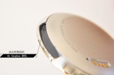

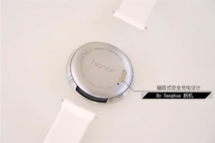

  荣耀手环zero底部采用塑料材质,优质的金属烤漆工艺更为精致,第一眼很难区分出材质。底部设计磁吸式充电接口及重置小孔,采用内凹设计提升了的佩戴舒适度。同时也增加了充电时使用的便携性。

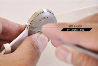

  在拆除表带后仔细打量了内部结构,发现此处的是由两种材料拼接,虽然缝隙及小,推测应该可以转动。

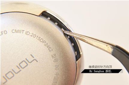

  抱着试一试的态度逆时针推动,果不其然开始转动。

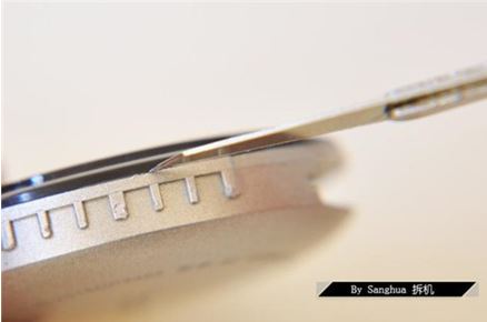

  继续推,此时出现小卡扣,借助这些小卡扣用力。直到左右两边原表带位置完全被内部卡扣所取代。

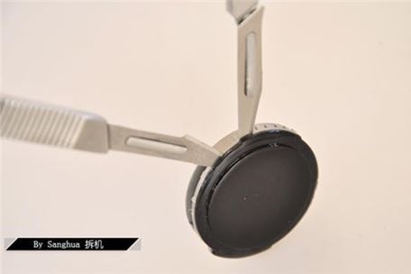

  此时方可插入撬片打开金属表壳。打开后可以看到表壳为完整的不锈钢打磨,结构强度远高于一般镁铝合金,有着更高的耐腐蚀度及更好的抗摔能力,不存在一摔一个坑的尴尬。而旋转形的卡扣及全封闭粘合设计,形成双重保护,具备IP68级防水性能,避免了多数手环仅采用贴合设计易进水的问题。
  但随之而来的给拆解带来了更大的难度,只好上手术刀。
  让我拆机上两把手术刀这还是头一遭,荣耀手环zero粘合得十分紧密,以至于我不得双管其下。

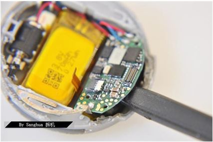

  纵使千般小心,结果还是尼玛了,把显示屏连接线一刀两段了。可以看到荣耀手环zero表面内嵌一块尺寸分辨率为128*128的LED冷光屏,屏幕编号为S15618661301390.表内为电路板、锂电池及振动马达。采用一块3.8W 70mah的锂电续航。
采用一体化圆形聚碳酸脂表面,拥有高透光率。聚碳酸脂自身柔韧性高的特点决定了基本拥有高抗摔能力,但不耐磨容易被磨损。同时可以发现在显示屏的排线设计上中间采用了焊接方式,充分考虑到了打开时被割断的意外,不需要带屏换,仅需要重新焊接排线头即可,进一步降低了维修成本。

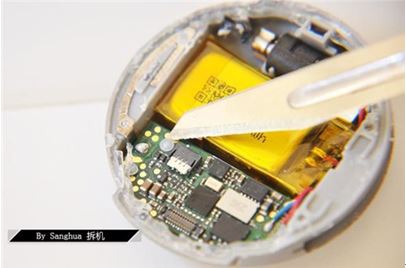

分离重置键的排线,进行下一步的拆解。
  荣耀手环zero并没有设计螺丝位,主板通过几个孔位的热熔来固定。这类做法的优势在于进一步加固外观的结构强度,增加在水中的耐压性,进一步防止漏水,缺点则是维修时需要割掉,无法复原。

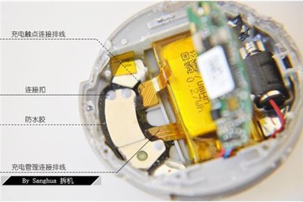

  分离主板后可以发现,底部有一块强力磁石,以达到充电时自动与底座吸合的目的。在结合方式上采用连接扣加防水胶两种方式,既保证了结构强度,又增加了防水能力,缺点侧是一但打开连接扣,无法修复。

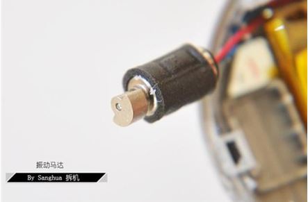

  荣耀手环zero在许多细节上还是可圈可点的,连振动马达都上了吸音棉。防止马达在高速振动时与底壳摩擦产生噪声,同时也增进了振动时的舒适度。

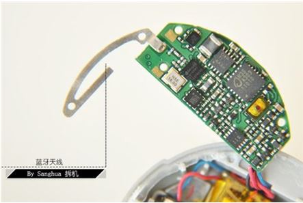

  蓝牙天线被固化到主板上,与许多厂家采用简单的电路板天线不同,荣耀手环zero采用不锈钢制作,同时很好地利用了表壳边缘的空间,大幅度增加信号的同时更起到固定主板的作用,可以说是又一个巧妙设计。

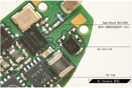

  采用德国DAILOG号称全球功率最低、体积最小的SmartBond DA14580蓝牙4.1芯片(SoC)。是首款突破4mA无线收发电流极限的蓝牙智能解决方案,其独特的低功率架构的无线收发电流仅消耗3.8mA,运行电压低至0.9V,比市场上其它蓝牙智能解决方案低50%,而且其深度睡眠模式的电流低于600nA。
