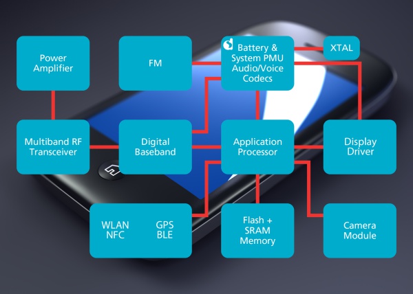

手机的智能化程度不断提高,这并不仅仅局限于它们能够辨认照片中的脸和按照语音命令拨打电话。它们使用能源的方式也变得更智能,也就是说一次充电能够运行更长时间,让你充分享受游戏和社交乐趣。以下是使手机电池续航时间变得更长的六个主要原因。
更好的无线管理
过去,我们需要关闭WiFi、3G和GPS来延长手机的电池续航时间。现在我们不用这样做了,因为手机中的软件能够更高效地进行管理,确保只在需要时才使用无线连接。
无线连接还发生了其他变化。蓝牙智能(亦称低功耗蓝牙)的低功耗协议进一步提高能源效率,使传感器元件能够在一枚锂钮扣电池上运行长达一年。因此,蓝牙智能对设计各种各样的可穿戴设备非常关键,包括计步器和心率监测器等需要将监测信息发送到智能手机的智能设备。

PMIC优化
除了需要处理许多电压输出及其变动,PMIC本身也发生了变化;传统上来讲,将电池电压变换为手机内部各种芯片(电路)所需的许多独立电源的电压,主要是为高负载条件下的效率而优化的,不大注意轻负载条件下的效率。这种传统方法有助于确保移动设备在执行密集操作时温度不会过高。但在始终在线的环境中,数据处理在后台持续进行,因此需要在各种负载条件下的达到高效率。
低负载与高负载的电流消耗可能相差几个数量级,例如从设备待机时需要几十毫安,到启动处理器并开始尽可能迅速地处理数据时需要超过10安,然后下降到进行持续视频解码或做一些Facebook更新所需要的几百毫安。今天的PMIC使用先进的数字技术,在从低到高的各种负载和许多电压轨条件下提供大于 90%的效率,帮助手机保持低温和延长电池一次充电的可使用时间——这在最新手机上得到很好的证明。
