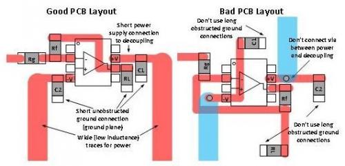

图3:良好与糟糕PCB板面布局的对比
图3将良好的去耦合板面布局与糟糕的布局进行了对比。您应始终尝试着让去耦合连接保持较短的距离,同时避免在去耦合路径中出现通孔,原因是通孔会增加电感。大部分产品说明书都会给出去耦合电容器的推荐值。如果没有给出,则可以使用0.1uF。
