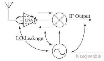

  对大多数的接收机拓扑结构(如图1) 来说, 由于本地振荡信号通路与射频信号通路之间通过寄生电容或者衬底等方式耦合, 可能造成本地振荡信号的泄漏。其中一条通路是本振( LO)信号泄漏到中频( IF)输出端, 另一条通路是LO 信号不仅通过并联电容耦合直接进入混频器, 而且泄漏到LNA 的输入端并被LNA 放大后进入混频器的输入端, 被放大的LO 泄漏信号和耦合的LO 信号一起注入到混频器的输入端并直接下变频到IF, 这就会造成零中频接收机系统的直流偏移干扰有用信号。同时, 直接泄漏到中频端口的本振信号减小IF 信号的动态范围。这种由耦合方式造成的效应可以通过偶次谐波混频器来改善。
  一般接收机的拓扑结构
  图1 一般接收机的拓扑结构

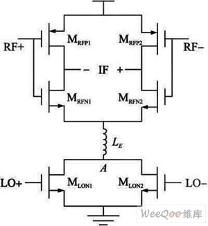

  为此, 本文设计的混频器采用了如图2所示的拓扑结构。这个结构中采用了本振倍频电路和电流复用电路分别提高了端口的隔离度以及电路的转换增益和线性度。由于LO 信号是差分输入, 在两个差分管完全一致的情况下, 在节点A 处将形成一个对交流信号的虚地点, 即LO 信号在A 点短路, 从而提高了混频器的隔离度。同时, LO管使用短沟道管时, 这种差分对管在节点A 处得到LO 倍频信号, 后面将会详细分析。因此, RF信号与LO 信号的二次谐波信号进行混频且f IF = |fRF - 2fLO |。使用本振二次谐波的方法将不会产生LO 信号泄漏, 同时LO 信号的频率将是使用基波混频器的一半, 大大降低了本地振荡器设计的难度。该结构中电感LE 的使用, 增大了进入混频的LO 信号二次谐波的幅度, 有助增大线性度,也降低了噪声系数, 同时该电感作为推挽通路的增强, 扩展了电流复用电路的动态范围。该混频器的中频输出端接源跟随器做为输出缓冲电路。

  射频输入端使用的电流复用结构如图2 中MRFP1和MRFN 1以及MRFP2和MRFN2所示, 两路结构完全对称, 该结构的跨导为gm = gm p + gmn, 其中gmp为晶体管MRFP1和MRFP2跨导, gm n为晶体管MRFN 1和MRFN 2的跨导。因此, 采用电流复用结构增大了跨导级的跨导, 从而实现了混频器的高增益性能。

  当输入信号为正时,MRFN工作于饱和区, MRFP工作于截止区并等效成电阻RRFP, 此时, 整个电流复用结构等效成一个n沟道的共源放大器, 同理, 当输入信号为负时, 该结构等效成一个p 沟道的共源放大器, 该电流复用结构组成了推挽电路并增大了电路的动态范围, 提高了电路的线性度。

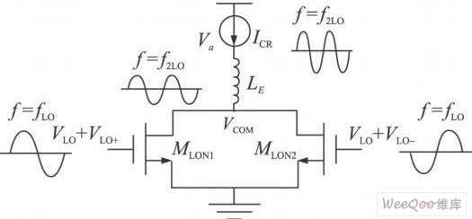

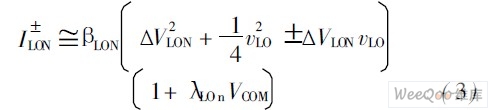

  为了进一步分析本振信号倍频原理, 将本文设计混频器(图2)中的带电感倍频电路单独给出, 如图3所示。根据式( 1) , 晶体管MLON1和MLON2的漏电流ILON+ 和ILON- 可表示为:
  这里, vLO是LO 正弦输入信号, 且
  aLO是该信号的幅度, △VLON = VLO - VTN是MLON 1和MLON 2的过驱动电压。根据式( 3), 流经电流复用电路和倍频电路的总电流ICR为ILON+ 、ILON- 的和, 即得:
  其中:
  该信号即为LO 的2次谐波信号。
  从式( 4)可看出, 在节点VCOM 处产生了LO 倍频信号i2LO, 同时基频信号被抵消。假设电感的阻抗为ZLE = RLE + j2ωLOLE, 混频点处的电压Va 可表示为:
  其中, LE 和RLE分别是电感的值和寄生负载, 根据式( 5), 由于该电感的存在, 混频处的电压幅度Va 大于VCOM , 这提高了进入混频器的LO 二次谐波信号的功率, 也就是说提高了有用信号的功率, 所以有助于提高该拓扑结构的线性度, 同时也有利于减小噪声系数。
  倍频电路
  图3 倍频电路

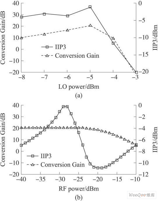

  图4给出了转换增益和三阶交调截至点( IIP3)随本振信号功率和射频信号功率变化曲线。图4( a)显示了固定射频信号为- 30 dBm, 本振信号功率为- 5 dBm时转换增益达最大为20. 848 dB; 本振信号功率从- 8 dBm到- 5 dBm, IIP3缓慢增加到- 3 dBm, 然后开始下降。图4 ( b) 显示了固定本振信号功率为- 5 dBm, 转换增益在射频输入信号大于- 20 dBm 时开始下降, IIP3在- 11 dBm 到- 2. 297 dBm 波动。仿真结果显示, 该混频器具有高增益、高线性度的优点。

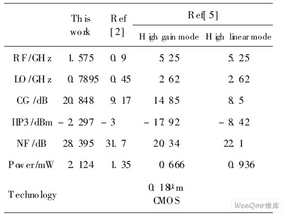

  表1给出了本设计的仿真结果与近期发表的论文中混频器电路结果的比较, 可以看到, 该混频器电路在转换增益和线性度上具有一定的优势。

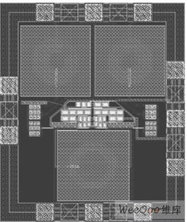

  设计的混频器版图用C adence进行了绘制, 如图5所示。面积为0. 751mm 0. 88mm。
  混频器版图设计
  图5 混频器版图设计
