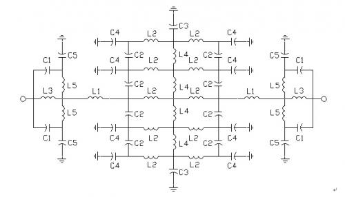

  它包括两端50欧匹配线,中间一根长水平传输线,八根水平耦合线和四根垂直补偿线,这些细线大大增强了电感,而平行线之间的缝隙又增大了传输线的电容。电容电感的增加使得这个结构具有慢波特性,而且这些各种不同的电容电感产生了多个传输零点,使得电路具有宽阻带的效果。等效电路如图3。
  图3 CMRC滤波器等效电路
                  这里电感L1、L2、L3代表横向细微带,L4、L5代表纵向细微带。电容C1、C2表示微带线之间的耦合电容,C3、C4、C5表示微带与地之间的电容。

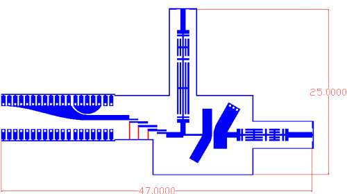

  5 整体电路设计
  最后,经过优化设计的整体电路如图9。电路左侧为射频输入,右侧为本振输入,中频由上端输出。
  图9 整体电路加工图
