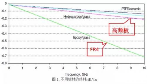

以 上各个因素中,高速数字电路运行速度是PCB选择考虑的主要因素,电路的速率越高,所选PCBDf值就应该越小。具有中,低损耗的电路板材将适合 10Gb/S的数字电路;具有更低损耗的板材适用25Gb/s的数字电路;具有超低损耗板材将适应更快的高速数字电路,其速率可以为50Gb/s或者更 高。
从材料Df看:
Df介于0.01~0.005电路板材适合上限为10Gb/S数字电路;
Df介于0.005~0.003电路板材适合上限为25Gb/S数字电路;
Df不超过0.0015的电路板材适合50Gb/S甚至更高速数字电路。
