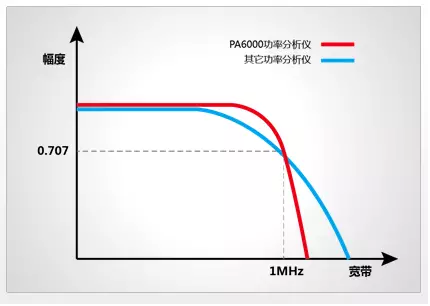

一、功率测量仪器必须有足够的带宽

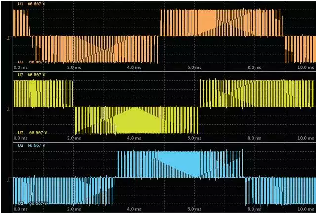

众所周知变频器是工作在斩波模式的,目前使用较多的是SPWM,所谓SPWM,就是在PWM的基础上改变了调制脉冲方式,脉冲宽度时间占空比按正弦规律排列,这样输出波形经过适当的滤波可以做到正弦波输出。PWM频率一般在几KHz到几十KHz,根据数学建模分析,如果要准确测量PWM信号,仪器带宽至少达到变频器载波信号的200倍以上。
PA6000系列功率分析仪带宽高达1MHz(PA8000为5MHz),并且带宽曲线更加平直,完全可以胜任此类信号的精确测量。

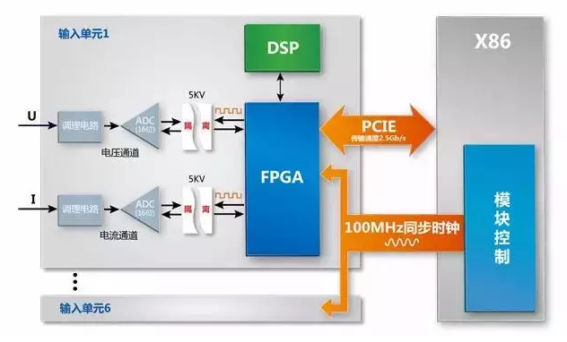

三、精确测量电压、电流相位差
PA系列功率分析仪内部采用高稳定度温度补偿的100M同步时钟实现同步采样,同步采样时钟误差小于10ns,满足高性能变频电机驱动系统效率的极致测试要求。

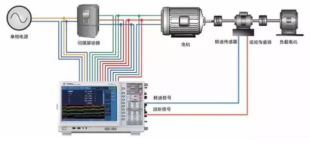

四、实现输入、输出信号同步测量
PA系列功率分析仪能够执行最多6个功率输入通道+1个电机输入通道的测量,从而实现变频器输入-电机输入-电机参数同步测量,进一步提高效率测试的准确度。
