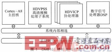

TMS320DM816是TI公司推出的达芬奇(DaVinci)硬件平台。它在DM8168开发板上拓展了16路模拟输入口,集成了多种外设接口。DM8168硬件平台为TI的高性能异构多核SoC片上系统,该平台集成了一个主频为1.2 GHz的ARM Cortex—A8处理器,一个主频为1GHz的C674x DSP以及3个主频为600 MHz高清视频图像协处理器(High Definition Video/Imaging Coprocessor,HDVICP),以及一个高清视频处理子系统(Hight Defi nition Video Processing Subsystem,HDVPSS)。多核DSP系统应用中,各处理器在硬件上相互独立、相互配合,极大地提升了整个系统的效率。本文针对DM8168集成的4片TVP8158对16路60 fps视频的采集压缩过程进行了研究,并对结果进行了分析。硬件平台结构如图1所示。

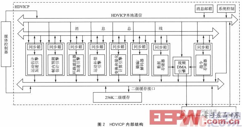

HDVICP是一个视频编解码硬件加速器,可以最大支持1080P60标准高清视频的编解码流。硬件加速可支持MPEG1/2/4 ASP/SP、H.264 BL/MP/HP、VC-1 SP/MP/AP、RV9/10、AVS-1.0等主流的编解标准。HDVICP集成了运动估计加速引擎、帧内预测估计引擎、熵编/解码器等硬件模块。HDVICP直接在硬件上提升了原本复杂的数字图像处理运算,从而增强了HDVICP的视频处理能力。HDVICP的内部结构如图2所示。
在外部,HDVICP与其他处理器之间通过邮箱中断以及硬件自旋锁来实现。邮箱中断通过写寄存器的方式向某个从处理器发送中断信号,自旋锁机制则为访问系统共享资源提供了完善的解决方案;内部,同步箱负责所有嵌入式模块的调度,同步各加速器之间的参数以及数据。

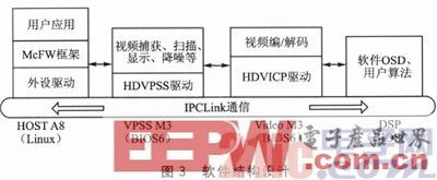

结合DM8168硬件平台的特点,软件系统整体划分为4个模块。其中ARM为主控模块,运行Linux系统,主要负责整个系统的控制以及外设管理;另外3个内核运行BIOS6系统,其中VPSS M3运行在HDVPSS上,主要管理视频的采集、存储以及输入/输出;Video M3运行在HDVICP上,主要负责视频的编解码;C674x DSP主要执行软件的显示策略以及用户算法。软件结构设计如图3所示。
多通道视频处理框架(Multi—channel FrameWork,McFw)中对视频处理常用的捕获、压缩编码、解码、显示等处理过程进行了优化,该框架下的视频处理以Link为基本处理单位进行。视频传递采集、编码以及显示过程大致分为以下几个过程。

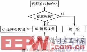

(1)原始采集过程
系统获得采集任务之后,首先初始化采集参数,包括采集设备的检测、需采集的视频格式、输出格式等。稍后调用McFW框架下的System _linkCreate()创建CaptureLink,调用System_linkStart()进行视频采集,模拟信号经过主板上集成的4片TV5158解码芯片之后转换为16ChD1 YUV422i 60fps的数字信号传递给VPSS协处理器,等待下一步处理。
(2)视频处理
VPSS协处理器检测到视频输入以后,对输入的视频进行降噪、去隔行处理等,然后将数据传递给HDVICP协处理器,DM8168内部集成的3个HDVICP协处理器的视频编解码硬件加速支持MPEG4 H.264等视频的编解码格式,运行在HDVICP上的视频编码子系统(Video Encode Subsyst em,VENC)以及视频解码子系统(Video Decode Subsystem,VDEC)具体实现16 Ch D1 60 fps的H.264编码压缩/解码处理。
(3)视频的存储、显示以及传输
HDVICP协处理器压缩产生的视频数据,放入内存共享区,供ARM处理器进行后期的网络传输或本地存储。同时,也将数据传递给HDVPSS协处理器实现16 Ch视频的显示输出。
(4)视频采集的销毁
视频采集结束后,HDVPSS首先调用System_link Stop()停止视频采集,然后调用System_linkDelete()释放占用资源。视频采集编码过程如图4所示。

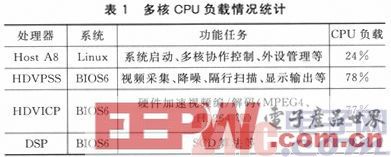

本研究方法中,模拟视频信号经过主板上集成的4片TVP5158解码芯片转换为16Ch D1 YUV422i 60fps数字信号传递给HDVPSS协处理器进行降噪、隔行扫描处理,数据预处理之后HDVPSS将数据传送给HDVICP协处理器进行视频的H.264压缩存储,同时数据也由HDVPSS协处理器的HDMI数据输出接口输出到显示器。多核CPU负载情况统计如表1所列。
实验结果中,Host A8作为主控处理器,负责多核DSP的任务调度和协调,HDVPSS以及HDVICP协处理器承担了16 D1视频的采集以及压缩编码工作,处理器负载较均衡。由于协处理器独立承担视频的处理任务,DSP在本设计中只负责SCD算法,负载较小。整体上来看,由于多核DSP DM8168的各个核心处理器之间相互协同工作,整个系统的负载较均衡,整个系统得到了有效的利用,且性能也比较突出。
